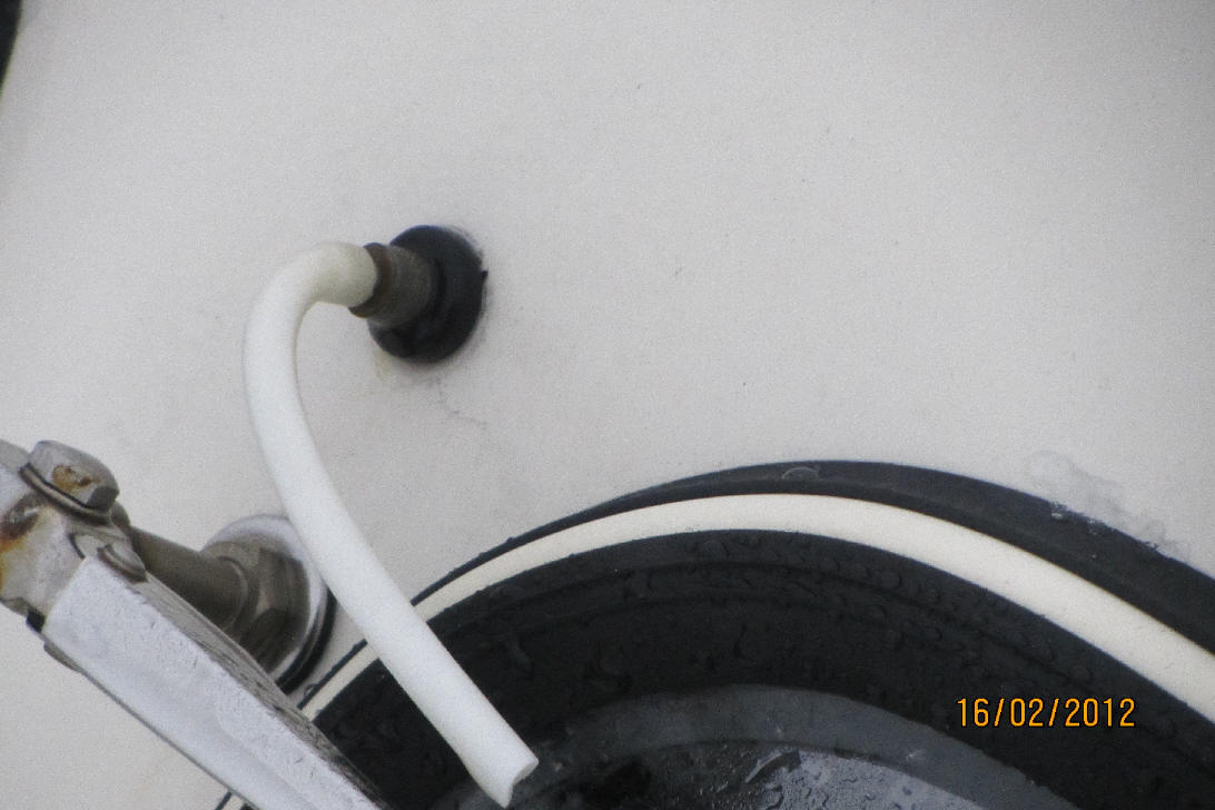

http://lasselundell.se/spolning.html
Det var kanske inte så dumt för att få torkarna att gå i takt. Har visserligen tre rutor framåt i min båt, så jag skulle kunna ha tre torkare, men jag tror att jag nöjer mig med en - den framför inre styrplatsen. Har ju ingen större förkärlek för "elektronik"
Däremot din spolning är inte så dum. Har du nån behållare där du kan blanda i lite typ spolarvätska i eller kör du med rent sötvatten. Det händer ju från och till att det hade varit bra med lite extra rengöring, fast det blir ju inte som på bilen förstås.
Under vintersäsongen kör jag med pump och 5L-dunk med spritblandad spolvätska.
Annars körs den direkt på båtens tryckvattensystem.
Kranarna till spolningen är tryckluftsventiler för pneumatik, bärgade från ARLA-mejeri :rolleyes: .
Skymtas bakom "rödakulan" på fram/backspaken.
