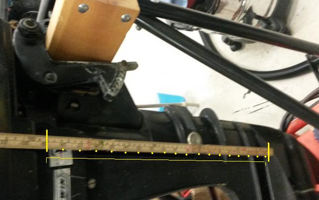

Är eventuellt på gång att köpa en motor till gummibåten. Har fått bilder skickade (av rätt dåligt kvalitet).
Men jag undrar, baserat på denna bild, är det här lång eller kort rigg?
Ser ut att 50 cm markering ligger på samma höjd som motorfästet, dvs lång ring. Dubbla plattor ovanför kavitationsplattan tyder på samma sak.
Men bilden är av en så usel kvalité att någon slutgiltig dom kan inte avges.
Håller med, troligen lång rigg men dålig bild.
Du kan inte få tag på den exakta modellbeteckningen, brukar kunna innehålla ett S (standard/short) eller L (long) som avgör saken?
Försökte räkna tum enligt bilden, uppåt 19" vilket antyder lång rigg. Standarden kan tydligen variera litet mellan fabrikat och motoreffelt enligt wikipedia.
Som föregående talare sa. Det är svårt att se på en bild med så dålig kvalitet. Men mät själv. Om jag minns rätt så är en kort rigg 381 mm och en lång 510 mm. Rätta mig gärna om jag har fel på några mm
Alltså från motorfästet till kavitationsplattan. Men det verkar du ju förstå, med tanke på tumstockens placering.
