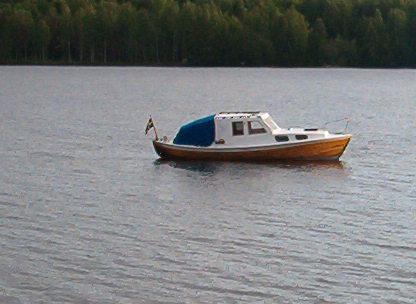

Gäst Göran Postad 29 April , 2005 Rent tekniskt så borde det väl inte ha någon betydele att plasta utsidan,om man inte innesluter fukten i virket utan har ventilerat och oljad insida. Men det är ju så många olika meningar om sånt här så man blir lite konfinderad,och lite högre upp så ser du ju min snipa på bild ligga på svaj./Göran Dela detta inlägg Länk till inlägg Dela på andra webbplatser
