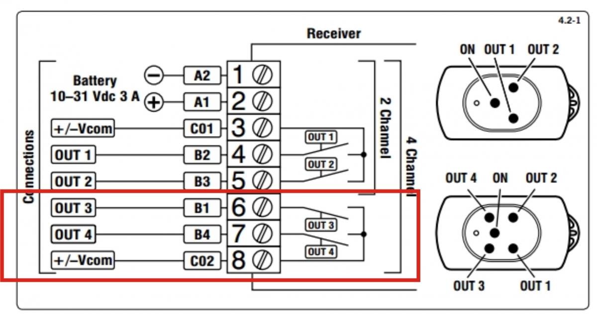

Monterar nu en bogpropeller och vill gärna kunna styra den med min lewmar fjärr till mitt ankarspel.
Fjärrkontrollen har fyra kanaler och är gjord för att kunna köra bogproppar.
Det sitter två switchade utgångar som jag i nuläget bara använder kanal 1 och 2 på för upp och ner för ankarspelet.
Hade tänkt att ta styrkablarna från den fasta bogkontrollen vid styrplatsen (split på baksidan) och koppla in dem på kanal 3 och 4.
Kopplar mycket el men nu har jag hjärnsläpp.
Ska jag dra matningen +12v från kontrollen till matningen för kanal 3 och 4 samt de två kablarna för höger och vänster gång till bogen på kanal 3 och fyra?

Själva fjärrisen sänder väl bara signaler till en radiomottagare?
Och den har en manual som säger hur du ska koppla?
Generellt sett så kopplar man nästan aldrig styrströmmar direkt i en radiomottagare utan man styr via reläer eller en kontaktor-box.
Fabrikanten av bogisen har väl skickat med en manual också?
Mottagaren har fyra kanaler. Två används.
Jo det finns säkert en manual liggandes men inte där jag sitter så jag tänkte kolla om någon visste.
Så här är kopplingen, se bild. Har markerat de lediga kanalerna.

Var i kontakt med Vetus och det ska vara som jag skrev tidigare.
Mvh
Micke
