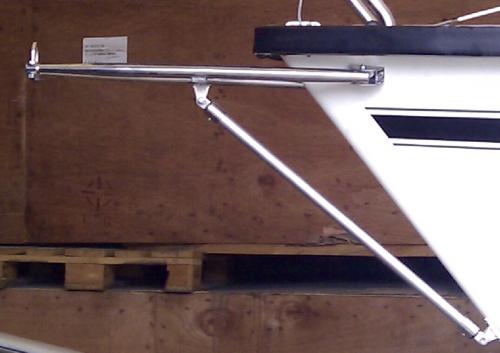

På min lilla Albin 57 tillverkade jag ett peke av 2 mantågsstöttor och några vinkelfästen och ett rör ner utefter stäven. Detta är huvudsakligen till för gennakerrullen men går även att kliva på. Istället för mantågsstöttor kan man använda rostfri flaggstång som finns på Biltema i olika längder. Såga av knoppen och bygg ihop något passande. post-95643-0-60999300-1426230581_thumb.jpgpost-95643-0-18288100-1426230615_thumb.jpg

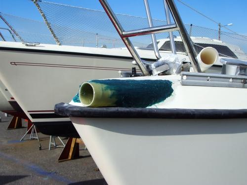

På min andra båt tillverkade jag ett utskjutbart som enbart är till för gennakern. Det är i aluminiumrör och ett hylsrör i glasfiber som plastades fast i stäven. Sticker ut en meter framför båten.

På min lilla Albin 57 tillverkade jag ett peke av 2 mantågsstöttor och några vinkelfästen och ett rör ner utefter stäven. Detta är huvudsakligen till för gennakerrullen men går även att kliva på. Istället för mantågsstöttor kan man använda rostfri flaggstång som finns på Biltema i olika längder. Såga av knoppen och bygg ihop något passande. attachicon.gifimage.jpgattachicon.gifimage.jpgattachicon.gifimage.jpg
Håller ditt "mantågsstötepeke" för tyngden av en vuxen man som jag (knappt en åttondels ton :(  :mellow:  :) ), om man kliver längst ut!?
Vatterstaget sitter ju nästan på mitten.
Har du själv klivit på det längst ut?
Inte gjort för att kliva längst ut. På mitten sitter tvärstaget mellan rören och även waterstaget, där blir belastningen som störst. Längst ut sitter bygeln och den kliver man inte på. Jag har klivit på detta många gånger och det håller än. Skulle det ge med sig är det bara att byta ut och kanske förstärka ytterligare om det behövs.
Eftersom peket sitter där det sitter finns det ju en uppenbar risk att man kliver på det.
Det borde gå att flytta vatterstaget betydligt längre ut och få större styrka om man råkar kliva för långt ut.
Nu är detta säker inga problem för dig - man utvecklar ju vissa vanor i sitt sätt att agera.
Snygga och smarta jobb du gör i varje fall. Men det har vi ju vetat länge.  :)
Tack Tommy. Vi är väl sådana till vår natur att kan man göra det själv så ska man. Varför köpa färdigt och låta någon annan tjäna pengarna om man kan själv? Sedan tänker jag som så att den som ska ha båten efter mig ska kunna leva med vad jag har åstadkommit utan att tycka det ser för jävligt ut. Den ska ju kunna vara säljbar.

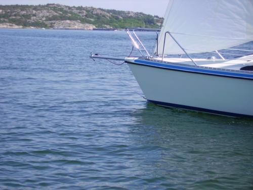

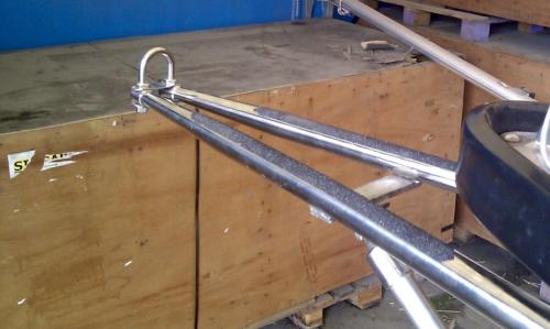

Här är ytterligare en båt jag byggde ett peke på för en gennaker på rulle. Detta peket byggde jag 10 år innan Seldén kom med sitt liknande.post-95643-0-45839300-1426238931.jpgpost-95643-0-98010400-1426238963.jpgpost-95643-0-47984400-1426239001_thumb.jpg

Kan tillägga att jag designade peket för att vara smäckert till utseendet, smalt och snyggt i mina ögon sett. Annars kunde även jag köpt ett färdigt brett och fult i standardformat. Istället för en träplanka har jag funderat på kolfiber mellan rören bara för att vara lite annorlunda.
