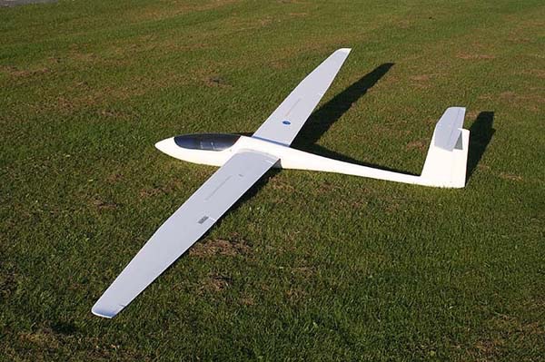

pseudonym 1 170 Postad 17 Februari , 2015 De kinesiska bussarna har "ultra-capacitors" och inte LiFePO4 som de svenska bussarna. Ultra-capacitors liknar mer LiPo som man har till modellflyg mm. Men mitt LiPo batteri på 2,2Ah@11,1V kan belastas med 60A. Klara ankarspelet.... När man laddar dem gör man det i en brandskyddad väska! Kör du bara med 3 cellers? Lite mesigt va? ;-) jag har 4-6 cellers till mina modeller. På denna 4 meters seglaren används det 4 cellers LiPo. Fast jag har ju även några med 3 celler i. Dela detta inlägg Länk till inlägg Dela på andra webbplatser
bhemac 2 864 Postad 17 Februari , 2015 (redigerade) De kinesiska bussarna har "ultra-capacitors" och inte LiFePO4 som de svenska bussarna. Ultra-capacitors liknar mer LiPo som man har till modellflyg mm. Men mitt LiPo batteri på 2,2Ah@11,1V kan belastas med 60A. Klara ankarspelet.... När man laddar dem gör man det i en brandskyddad väska! Kör du bara med 3 cellers? Lite mesigt va? ;-) jag har 4-6 cellers till mina modeller. På denna 4 meters seglaren används det 4 cellers LiPo.image.jpg Fast jag har ju även några med 3 celler i. Försiktigt, du anar inte vilken skada min copter kan åstadkomma Fast ett framtida projekt är ju ett plan som kan skickas ut för att reka lämpliga naturhamnar. Då behöver jag större batterier. Redigerad 17 Februari , 2015 av bhemac 1 Dela detta inlägg Länk till inlägg Dela på andra webbplatser
