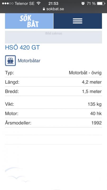

tugge 251 Postad 2 November , 2014 (redigerade) Har nyligen köpt en hsö 420 gt. Undrar om någon vet historia om dessa båtar har bara hittat en annan än min. Prod start- stopp, antal tillverkade, motor rekomendering med mera. Min båt är 4.2x1.5 meter kanske 140kg från 95 och har en yamaha 25hk från 1996, och gör då max max 27 knop 1 person, samt 25 knop med 2. propeller 9 7/8 x13F Skulle vilja få upp den i minst 30 men gärna 35 till 40 knop. Vad kan man gissa att man skulle behöva för motor för dom olika hastigheterna. Redigerad 2 November , 2014 av tugge Dela detta inlägg Länk till inlägg Dela på andra webbplatser

Chrille_82 5 Postad 3 November , 2014 Här är uppgifter om din båt. Går givetvis att tulla på några hk men det blir nog ingen raket, kör lugnt Dela detta inlägg Länk till inlägg Dela på andra webbplatser
tugge 251 Postad 3 November , 2014 Här är uppgifter om din båt. Går givetvis att tulla på några hk men det blir nog ingen raket, kör lugnt ?? kommer det bli för tungt med den motorn eller kommer båten gå ostadigt. förstod inte raket skämtet riktigt. Dela detta inlägg Länk till inlägg Dela på andra webbplatser
Chrille_82 5 Postad 4 November , 2014 Viktmässigt är det nog inte så farligt mellan 40 till 50hk, dock finns risken som du skriver att skrovet blir instabilt i farter upp emot 40kn, det är en liten båt som troligtvis inte är byggd för det. Raketskämtet var menat för just det jag skriver ovan, att du nog ska vara nöjd med farter runt 30kn. Dela detta inlägg Länk till inlägg Dela på andra webbplatser

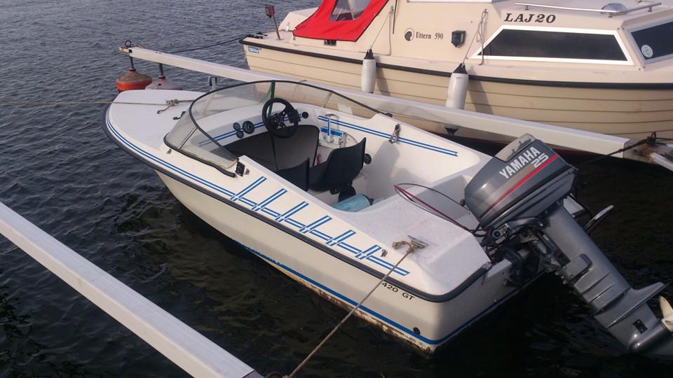

tugge 251 Postad 23 Januari , 2015 Borra eller inte borra? Finns ett par borrade hål i instrumentbrädan dock bara ett stort där loggen sitter, det känns inte bra o sätta borren i brädan för ett nytt hål åt varvräknaren.. Hur har/ hadde ni gjort. Det är inte den bästa bilden men det syns iaf hur mätarna sitter, Vart ska man sätta varvräknaren? Bakom ratten bredvid loggen? Högersidan bakom ratten? Eller framför passagerarsätet? Ingen plats är given några förslag? Dela detta inlägg Länk till inlägg Dela på andra webbplatser
Faderullan 729 Postad 24 Januari , 2015 (redigerade) Om du inte vill borra i panelen har ju biltillbehörsaffären hållare för mätare som skruvas fast på instrumentbrädan. Den skall ju också fästas på något sätt, tex 2-3 skruvar. Blir ju hål av de med, men betydligt mindre. Och så skall ju kablarna dras någonstans vilket betyder ännu ett litet hål. Mitt förslag är att borra in den till vänster om de två små mätarna, då blir det en symmetrisk fyrklöver. Det är jobbigt att vara estet, men jag brukar fundera på vem jag sparar båten till. Slutsatsen brukar bli att när jag väl sålt båten så slipper jag ju fundera på det där... Bygg om som du vill! Huvudsaken är att det blir symetriskt och snyggt, ungefär som om båtens tillverkare hade gjort det. Redigerad 24 Januari , 2015 av Faderullan Dela detta inlägg Länk till inlägg Dela på andra webbplatser
tugge 251 Postad 24 Januari , 2015 (redigerade) Ja, vem spar jag båten till? :-) Tycker själv det är så tråkigt när jag tittat på äldre båtar där det suttit en rad med instrument. Som sen är urriven då dom bytt motor. (massa hål) Liksom dom 2 senaste båtarna jag köpt så har det vart en rad hål i akterspegeln pga diverse motorbyten, plastade igen och pulade med gelcote förra våren på Ht:n, så till våren blir det Hsö:n. Men jag kommer fixa till akterspegeln, sen blir det hålsågen, och kör enligt ditt tips, till höger om befintliga mätare. Det kommer se bäst ut, funderade på löst mätarhus med, men fick upp bilder på en 18åring med trimmad Volvo 240, Känns inte rätt på denna typ av båt +30knop Redigerad 24 Januari , 2015 av tugge Dela detta inlägg Länk till inlägg Dela på andra webbplatser

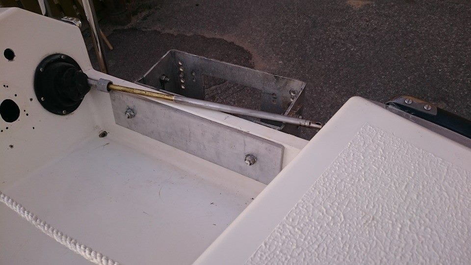

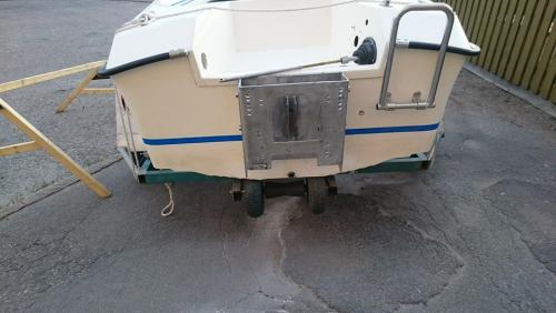

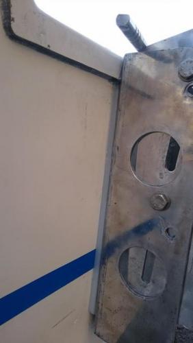

tugge 251 Postad 31 Maj , 2015 Det går framåt men inte i takten jag önskat, småbarn, väder, och jobb. Men har hunnit plasta igen akterspegeln samt fått på gelcoat. Fick även på motorhissen som även ger lite "Setback". Var tvungen o sätta en distans mellan akterspegeln och hissen. Det blev två stycken ikeaskärbrädor. Två plattjärn i alu fick det bli för vara säker på att det inte germed sig i akterspegeln när tyngden flyttats bakåt. Dela detta inlägg Länk till inlägg Dela på andra webbplatser
tugge 251 Postad 31 Maj , 2015 Har även monterat alla mätare, ekolod /plotter, Lantärnor, och hängt på motorn. Nu är det bara kopplas el samt styrning. Måste köpa en längre styrkabel och eventuellt dra ut den genom akterspegeln då motorn sitter så pass långt bak. Dela detta inlägg Länk till inlägg Dela på andra webbplatser

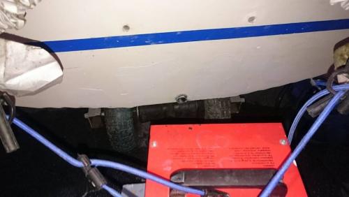

tugge 251 Postad 2 Juni , 2015 (redigerade) Elen kopplad. mitt batteri sitter under fördäck så behöver långa kablar till startmotorn ca 3-4 meter. Något tips på var billig kopparkabel kan införskaffas samt hur grov man bör ha vid den längden. Vet inte hur många ampere startmotor drar. Vill hålla vikten o priset nere men vill ju inte få dåligt snurr i snurran Redigerad 2 Juni , 2015 av tugge Dela detta inlägg Länk till inlägg Dela på andra webbplatser
tugge 251 Postad 2 Juni , 2015 Kastar med 2 bilder en bild på damsugarslangen som jag drog igenom el och reglagekablar. Den blev knökfull. Monteringshöjden blev högsta laget för min alupropeller men provar, sen kanske jag sänker tills jag fått tag på en Rf. Dela detta inlägg Länk till inlägg Dela på andra webbplatser
