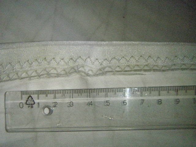

Bilden nedan visar en reva invid sömmen och även hur det trasiga akterliket förstärkts med en smal påsydd remsa (av annan segelmakare året innan). Segelbyte av snålhet, att lappa&laga blir nog tilltagande olönsamt när tidens tand fått gnaga alltför mycket, plus att man måste kunna lita till sina segels hållfasthet ifall det verkligen råkar "bralla i" !?. Helt klart skör duk i bilden, rimligen p.g.a. uv-strålning eftersom det drabbade området ligger i seglets ständigt solbelysta kant/lik, också typiskt nära stela förstärkningar (dit segelfladdrande brytrörelser förmodligen koncentreras av typ "vajande grässtrå-principen"??) men utöver det var alla seglets sömmar över hela segelytan rätt slitna så jag tvekade inte att byta.

Ahaaa.. e de så man revar segel.. å så lite, bara 72mm. Är det bottenrev.. ? =)
