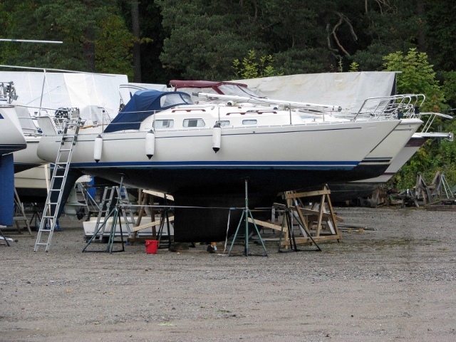

post-56366-0-00629600-1410726039_thumb.jpgJag har haft Tyresö-stöttor i tio år nu på grusplan, fenköl, 9 meter, 3.5 ton, fenköl och utan mast. Varvet har traktorer med slipvagnar. Jag tar hem dem på takräcket och förvarar i garaget.
De flesta som investerar i nytt tycks köpa stöttor. Nog kan stålvaggan upplevas tryggast, men den tar tid montera och otymplig att flytt/förvara och marken måste vara jämn.
Stöttorna går snabbt att justera in, benen får sjunka ner i gruset och så remmar runt om. Med 6 stöttor fördelat på en 34 fotare är säkert stabilare än en kort vagga. Eftersom kölen står på pallning sjunker båten med tiden, så det är viktigt att regelbundet kontrollera att stöden ligger an med lagom tryck och att båten står i balans. Pressen håll på plats med dunkar fyllda med sand och två linor under skrovet förhindrar att den lyfts upp. Dunkar håller pressen på plats.
När jag bottenmålar har jag en träbalk med ett beslag från normalt används på trävaggor, spänner upp den mot skrovet, flyttar stöttan en bit och målar, därför ser det lite underligt ut på bilden nå de verkar står "hipp och happ"
