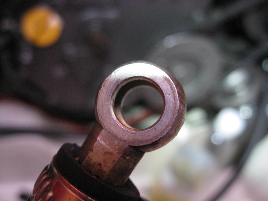

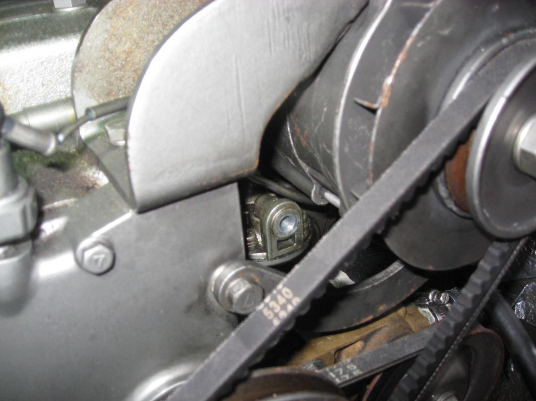

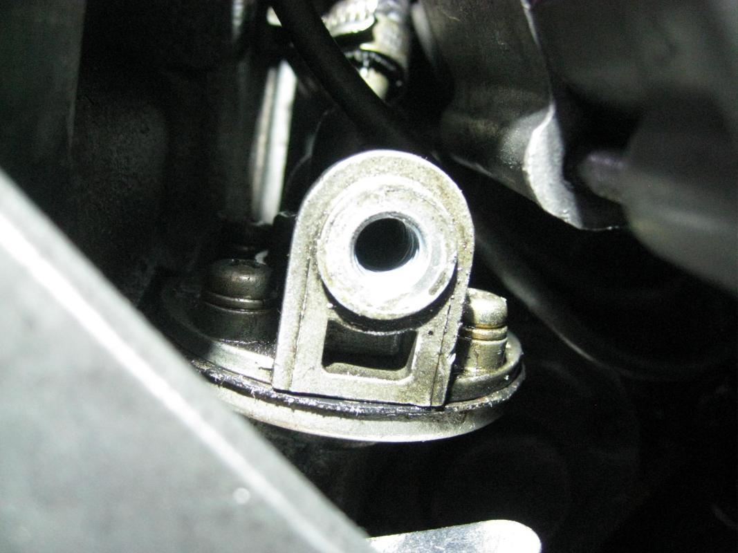

saltpeter 12 Postad 6 September , 2014 Hej ! När jag skulle till att byta bränsleslang på min Yanmar YSM 12 g så "lyckades" jag slarva bort en specialskruv. Det är skruven som drar fast bränsleslangen mot matarpumpen, en ihålig historia, så att bränslet kan rinna igenom den. Lägger med bilder som visar var den sitter och bränsleslangens anslutning. Nu undrar jag om Ni har något tips på var man kan få tag på en reservskruv Jag vet inte hur lång den skall vara men själva hålet som den skall gå igenom är drygt 8 mm. (öglan på bilden) Tacksam för tips om bra affärer, båtskrotar, eller om någon har en reservdelsmotor som jag kan få köpa delar från ... Dela detta inlägg Länk till inlägg Dela på andra webbplatser
