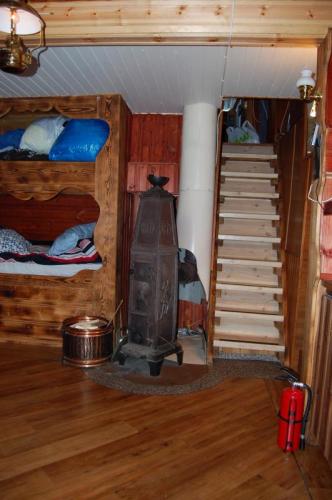

Då den gamla gjutjärnskaminen jag har i båten börjar se sina bästa dagar så är det dags för ett byte.

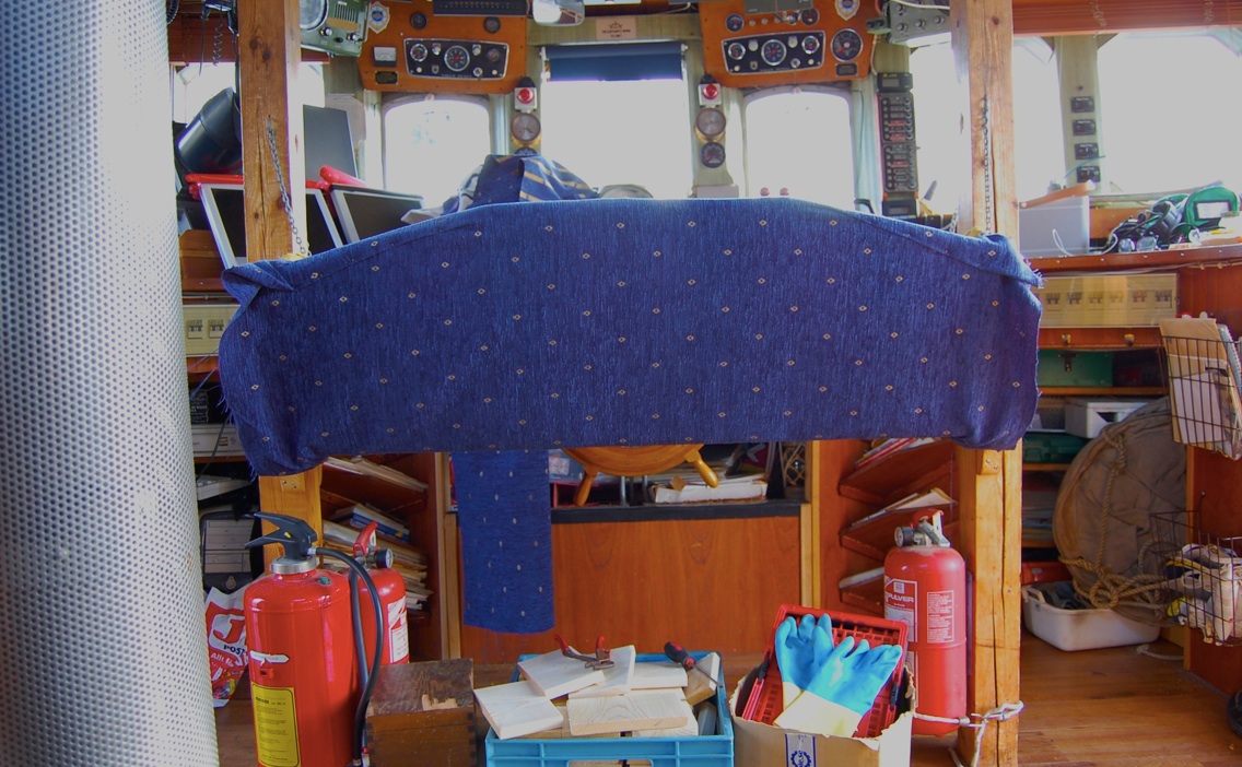

Mellan golv och tak uppe i hytten är den klädd med en rostfri plåt (se bild) som funkar som ett elementskydd. skorstenen är alltså en form av element där uppe.
Lite svårt att se på bilden kanske. en gammal bild från när vi höll på och röja i båten :-)
