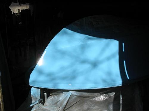

Vi sprutade också grundfärg på vår båt idag! Förarbetet spyr man ju nästan på till slut, men det blir nog bra i början. Vi kör med internationals perfection och en god vän som sprutar. Nu ska det på tre lager ljusblått!! Bilder för den intresserade finns på: http://hem.bredband.net/micklar /Micke

När det gäller storlek på kompressor gäller det egentligen bara att sprutan och kompressorn ska passa ihop. Vår kompressor är inte stor, utan vanlig biltema storlek. Har du en liten kompressor, välj då en liten spruta som inte slukar för mycket luft. Idag sprutade min kompis det första lagret blått, och båten ser redan nu ut som en dröm! Kan lägga upp en bild i tråden senare. /Micke

Visst ja, glömde det där med vattenavskiljare. Dessa kan man ju ställa luftrycket med oftats vilket kan vara bra. Skickar upp en bild på det första lagret blått, nu ska det på två till!
