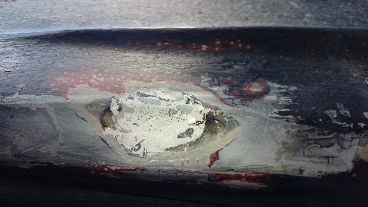

Hej! Har en skada fram i skrovet som jag inte riktigt vet hur jag ska laga, då jag bara blir mer och mer förvirrad över alla Coat-lagningar och fiberspacklingar jag hittar på nätet och i tidningar.
Bifogar en bild så att det syns oxå.
Det är alltså hål igenom (syns vatten som tränger igenom på bilden) och jag har slipat en del men gissar att jag måste slipa mkt mera, alt ta upp ett stort hål och laga det igen?
Det går inte att komma åt från insidan utan att slakta båten och det är vatten inuti som jag inte vet hur jag kommer åt....
Vad och hur, måste jag göra för att det ska funka att laga den utan att göra om jobbet 7ggr eller göra saken värre än vad den redan är...   Hoppas att nån här vet bättre än mig!
Mvh Lars

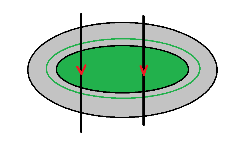

Om jag spånar lite, så skulle jag gjort så här.
Slipa bort allt som är löst. Då får du ett hål på ca 11x5 cm. Helgrönt på bilden
Man skall göra en utfasning på 1-15 av skrovets tjocklek. är skrovet 5 mm skall urfasningen runt om va 45 mm - minst. Om den är bredare är det bara bra.
 Jag brukar köra med en Flapdisc på en liten vinkelslipmaskin med variabelt varvtal. kornstolek 40
http://www.biltema.se/sv/Verktyg/Slip-och-Kap/Ovrigt/Flapdisc-19261/
Det grå är befintlig bordläggning efter borttagning av skadat material och avfasning.
På din båt blir kanten på avfasningen ungefär så här.
Jag lagar alltid hål i bordläggningen med epoxylaminat. Det duger egentligen lika bra med polyester, men skall man epoxybehandla efteråt med epoxygrundfärg skall man vänta 5 - 15 veckor (olika fabrikat -15 veckor enligt BILTEMA, och med tanke på vad jag hört är nog 15 veckor mer rätt än 5) så att polyestern får härdat.
Då kan man ju lika gärna göra lagningen med epoxy. När lagningen är klar är ju också "epoxybehandlingen klar på den ytan. Som glad amatör köper jag min Epoxy på BILTEMA. Halva priset och för de jobb jag gör på min egen båt har jag inte märkt nån skillnad. Till Epoxy skall det ju va en speciell väv som även den köps på BILTEMA.
Jag vill helst slipa ur och laga från baksidan. Det går ju inte här.
Man skulle ju kunna tänka sig en fuskvariant, att man klipper till en väv som väl täcker hålet. Lägger den på en tex masoniskiva och väter den med epoxy och sen rullar in Epoxy med en Aluminiumroller (BILTEMA http://www.biltema.se/sv/Bygg/Farg-och-Fog/Roller/Aluminiumroller-36550/ ) Aluminiumrollern är det viktigaste verktyget vid allt plastarbete.
Den blöta väven hänger man på hålet och stöpplar och rullar fast den. När laminatet härdat så har man en yta att plasta på. Inget jag skulle välja i första hand, men det skulle säkert gå - fruktansvärt kladdigt.
Jag hade nog valt att laminera upp en skiva av tex 3 st vävbitar på varandra. En byggplast på ett hårt underlag att laminera på. ca 20x15 cm. När laminatet härdat, såga till det så det täcker hålet med överlapp.
Borra 4 hål 2 och två för att stoppa igenom najtråd. Röd på skisserna. slipa av skivan lätt på den sidan som skall va mot skrovet. Handslipa grovt papper.
Ta ett grovt slippapper och slipa på insidan av hålet runt om så det blir rent. Tvätta efter med acceton.
För in skivan och vrid den in. Blanda lite färdigblandad epoxy med ett fyllnadsmedel, flock eller mikrobalonger, till ett spackel. Ha på lite på kanten på insidan av hålet runt om. Straffa till najtrådanan runt var sin pinne, så att skivan hålls på plats och så nära skrovsidans innersida som möjligt. ta bort så mycket av epoxyspacklet på utsidan som möjligt.
När spacklet härdat och du tagit bort pinnarna och najtråden slipa laminatet rent. Hand eller maskin. tvätta med acceton
Laminera upp skadan. Börja med små bita som precis täcker hålet och gör efterhand större. Blått på nån av skisserna.
När du kommit upp i rätt nivå - knappt och laminatet härdat - slipa rent. Spackla upp med epoxyspackel. Epoxy och mickrobalonger. Slipa ytan jämn. När jag är nöjd med ytan brukar jag måla över med ren epoxy.
Lite avmattning av sista epoxylagret med ett fint papper innan bottenmålning.
Vet inte om text och bilder blev begripliga. Det är nästan lättare att göra än att beskriva.  :P
