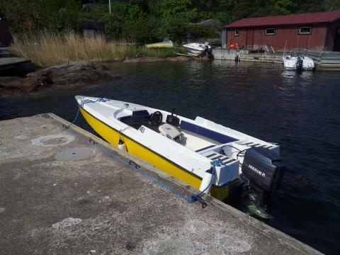

  9. Nu har jag renoverat färdigt båten så jag är nöjd Här kommer lite bilder. Det kommer fler bilder i nästa inlägg
  10. Exakt, båten var ganska rackig men åt andra sidan fick jag nästa båten gratis så det var inte så kunstigt att den var i det skicket. Jag betalade 13500kr för Motor+Båt+Båttrailer. Bara motorn skulle ha kostat 12.000kr och kärran fick jag 700kr för när jag sålde den så runt 1000lappen fick jag båten för. Skadorna var inte så synliga innan började slipa bort färg. De hade i princip lagat hålen med målarfärg och innomhusspackel och sådan glasfiberväv som man har i skarven av gipsskivor.
