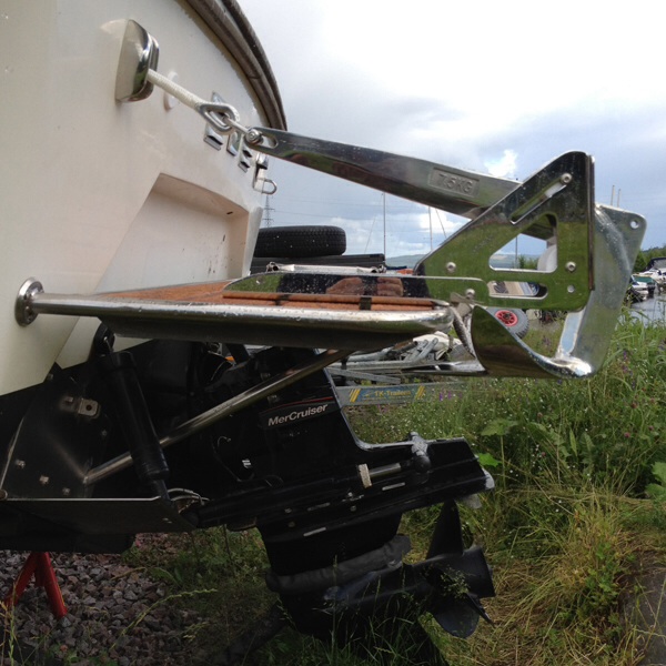

Jag har en Yamarin 68 DC vilket betyder att ankaret mer ligger på badbryggan än hänger. Detta är det som gör att inte ankaret av egen vikt faller i. Hur har ni gjort?
Hade exakt samma problem med min Brucekopia. Tyckte hela grejen försvann med ankarspelet då så jag skaffade mig en blyplätt som jag ska prova under sommaren. Inga problem alls den släpper varje gång och har hittills har den satt sig kanonhårt så det verkar lovande. Skulle det ändå visa sig att det inte funkar och Du hittar någon lösning så skriv gärna det här.

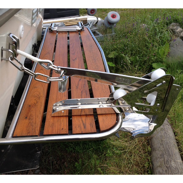

Var ute vid båten igår och pillade lite. Jag sänkte en av rullarna längst akterut, vilket gjorde att ankaret lutade lite mer nedåt i bakkant. Såg lovande ut de gånger jag testade. Återkommer om det funkar efter 5 dagar på sjön :-)

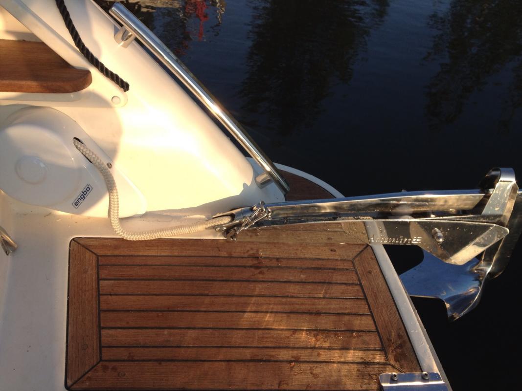

Har också Engbo. Du måste ha en ganska bra lutning på ankaret. Så som bilden visar är det inte alls konstigt att det inte vill trilla i. Dessutom brukar jag ha lite problem när blylinan torkat. Då styvnar linan till och lossnar inte från remskivan på spelet. Det blir liksom format efter remskivan och är då så pass styv att inte ankaret av dess tyngd orkar trilla i. Innan jag lämnar hamnen brukar jag fälla ankaret och en bit av linan så den blir blöt och samtidigt mjuk. Sen är det inga problem. Nu är min lina ett antal år så det kan ju vara en av anledningen. Hittade en bild där Du ser lutningen på mitt ankare. Inte så illustrativ men kan få en uppfattning om det hela.
/Moltas.
