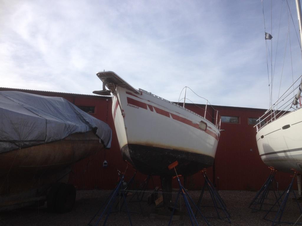

Ännu en heldag vid båten! Idag har följande hunnits med, tagit bort;gjort rent, gängat om låsmutter alla pulputfästen, monterat pulpitfästena med marin tätningsmassa, tätat alla skruvar längs listen med marin tätningsmassa, gänglagat de skrovgängor för listskruvar som bara snurra vid monteringen, monterat pulpit samt monterat peken!
Fästen med reling på plats!
Montering på gång av peken!! Satte ett snöre till fronten på peken och fronten på skrovet, sen ett snöre från sida till sida längre in på peken. Så hängde den i detta så kunde jag spänna/lossa för att passa in. Sen mätte jag, höftade, klättra upp på stege 10 meter ifrån för att se att den datt rakt och fint längst med skrovet!
Som ni ser finns det rost att laga här vid ankarboxens lucka! Därav är inte de två sista löpögglorna för förtöjningslinorna monterade än. Här ska svetsas och förberedas för montering av ankarspel!
Här är peken monterad! Borra och skruva! Allt hamna i ankarboxen så var inte så jobbigt direkt! Rätt tjock gods... Den smala delen i nosen måste ha varit 1 cm tjock stålplåt! Jisses.
Är det förresten meningen att ankarrullen ska hänga sådär när inget ankare är på plats? Har monterat enligt instruktionerna så kan lixom inte bli på något annat sätt!
Pekens fästen är inte tätade än. Ska stänkas lite färg i borrhålen, sen så blir det att montera bort peken, lyfta fästena och sätta tillbaka dem igen med ett redig lager marin tätningsmassa bakom samt även invändigt bakom monteringsbrickan på insidan. Sen montera tillbaka, sätta dit peken och sätta dit teaken!
Som ni ser har jag inte satt tillbaka främre pulpiten än! Tänkte avvakta med den tills det att jag fick dit peken, men troligen åker den dit imorgon också!
Den gamla trädelen i fram ska också bort, men har inte tagit bort den än. Vet inte riktigt om det är något färg där bakom eller ej. Dessutom blir det då 4 hål som jag inte kan täta än... Eventuellt väntar jag och tar inte bort den förrns det är dags för svetslagning/stärkning för ankarspel i fören.

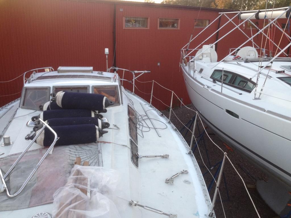

Det blev ännu ett ryck! Idag han jag med följande:
Montera bort peke; slipa och rostskydda bakom fästena; ha på marintätning bakom fästena och återmonterat peke; kapa till teaken i peken; Prova hur ankaret ligger.
Peke monterad. Återstår lite svetsjobb samt att den äldre trädelen ska bort så ankaret går ner bra.
Yeey. Färdig med det här delprojektet!
Som ni ser är inte främre pulpiten där än. Den blir mest ivägen för kommande arbeten så den får vara av tills vidare! Desutom ska den gamla trädelen bort, men det blir som sagt när det är dags att svetslaga fronten!

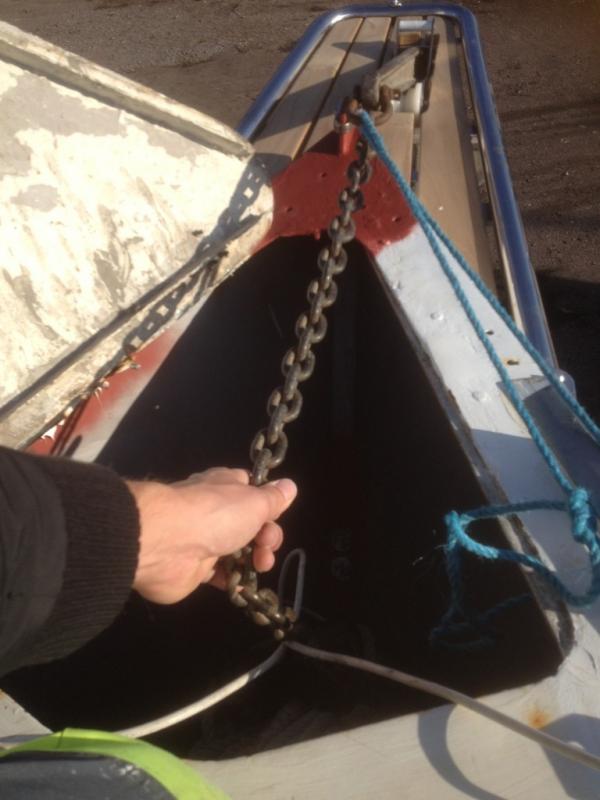

Förra helgen var jag ut och tog bort den äldre peken så det var klart. Gjorde lite rent och la dit tillfällig rostskyddsfärg så länge. Så här blev det:
Här syns 6 st hål! 4 av dem ska svetsas igen, de andra två håller pulpiten.
Men sen är det hur jag ska göra... Såhär ser det ut:
Ankarspelet bör sättas i bakkant på hålet så man får rakt ner till botten på ankarboxen. Utöver det vet jag inte riktigt hur jag ska göra. Sätter man igen hålet där ankarspelet ska sitta så får man en sån liten lucka framför ankarspelet kvar.
Kanske kan man montera grövre gångjärn på babord sida längs hela luckan och sen starta lås på styrbord sida så kan ankarspelet sitta på luckan? Men det känns sådär! Få se hur jag gör..
Kan du inte montera ankarspelet bakom luckan och låta kedjan rinna ner i boxen genom en passage i förpiken?

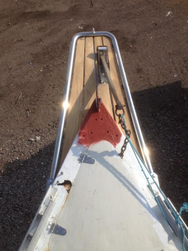

Då har det blivit ett ryck igen! Nämligen svetsningen i fram:
post-104460-0-93339100-1411920470_thumb.
Hur det såg ut innan
Nedan ser ni hur det är i nuläget. Arbetet hittills är lite grovt! Det är lite finlir kvar att göra:
Som ni ser är luckan förminskad. Men man får ändå ner ett huvud och en arm så man kan hålla på med att slipa och måla mm.  Nästa helg ska vi se till att kanten mot luckan blir bra! Snitsa upp i mitten så vi kan forma om plåten efter båten lite mer och sen limma ihop den snitsen.
Luckan är kortad så att jag får en yta på 30 cm(a4:a) ovan ankaboxen "bakom" luckan där jag kan montera ett ankarspel i framtiden.
Sen när vi är klara så blir det ju givetvis epoxyspackling samt slipning osv över allt så det blir fint!

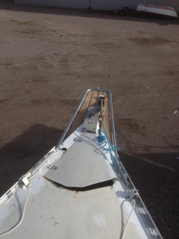

Ännu ett ryck! Då är vi, för tillfället, klar med svettsningen. Såhär blev det nu:
Luckan är förkortad på akter sida så pass att det nu finns utrymme att sätta dit ett ankarspel när jag väl får det. Så här i efterhand kan jag säga att det bästa hade varit att göra detta samma veva som listen var borta. Då hade vi skärt ut en stor triangel istället och satt i en hel ny bit och sen skurit ut en ny lucka i den, men blev såhär nu.
Färgningen är provisorisk för rostskydd enbart. I vår när det blir lite varmare så ska det epoxyspacklas så det blir slätt och fint(skyddar också, speciellt runt kanten till luckan). Sen epoxyprimer och lack.
Sen kanske ni undrar varför jag har ett hål framför luckan! Det var även dåligt där så behöver bytas där med, men tills vidare gjorde vi ett hål bara som kättingen kan gå ner i! Kommer ju inte montera ankarspel än på ett tag... Är ju lite dyrt och så länge jag är i Sverige behöver jag det inte direkt. Men nu är det förberett för montage iaf! Bättre är att nu satsa på targabåge och solcellspaneler!
Vi ska måtta upp det så svetsas det inom sinom tid :)
Den dagen ankarspelet ä monterat så kan vi svetsa igen det hålet i fram :)

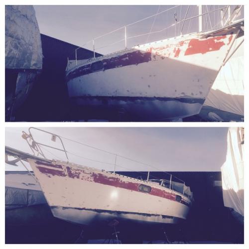

Då har man varit där och slipat en dag igen!
Det fungerade bättre med K120 papper än K80 faktiskt.
Papprena tog slut när jag var halvvägs på babords sida. Då hade jag gjort klart styrbord sida. Kvar är alltså grovjobbet på aktre delen av styrbords sida samt aktern. Valde att vänta med det tills nästa fina helg. Förhoppningsvis blir jag klar på söndag nästa helg alltså! :)
Klar med grovjobbet dvs...
Sen är det så att innan jag börjar måla/spackla mm på våren så kör jag över ytorna med K 240. Därefter börjar jag grunda, ev. spackla där det behövs(ytters lite), sen någon grundning(primer) och sen täckfärg.
Få se om det blir double coat på fribordet eller om det blir international toplack. Troligen är fribordet målad med en 1K toplack(international) vilket inte ska fungera så himlens bra med double coaten utan det lär då renslipas. I alla fall enligt hemsidan. Det tänker jag INTE göra....
Antagligen blir det så att jag målar fribordet med international 1K toplack igen och kanske finslipar bort ojämnheter. Kommer ju ändå måla utomhus så är inte optimala förhållanden ändå. Dömt till att få något knotter i lacken då rå.... Därför kan jag likväl finslipa det jämt innan jag gör snobbränder istället.
