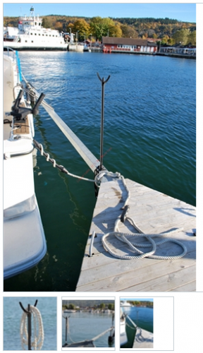

Tomas99 64 Postad 25 Juni , 2014 En variant: http://www.benns.se/fortojning/pollareknapar/tamphallare Dela detta inlägg Länk till inlägg Dela på andra webbplatser

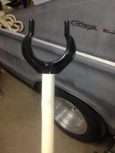

Capitan 290 Postad 21 Mars , 2015 En omgång med värmepistol på 20mm vp-rör och Biltemas årklyka sitter som gjuten Dela detta inlägg Länk till inlägg Dela på andra webbplatser

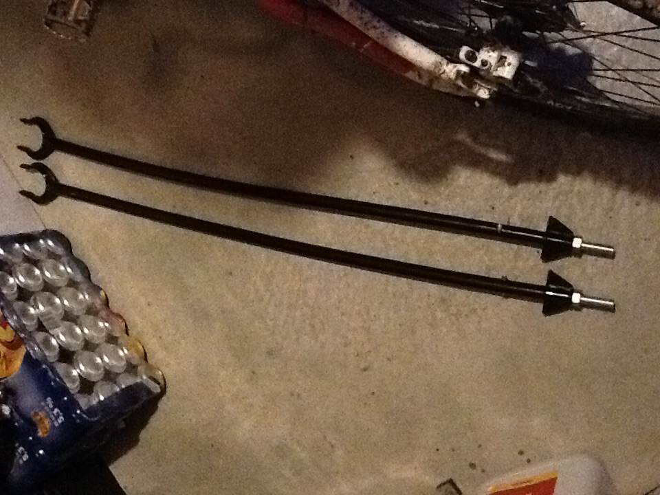

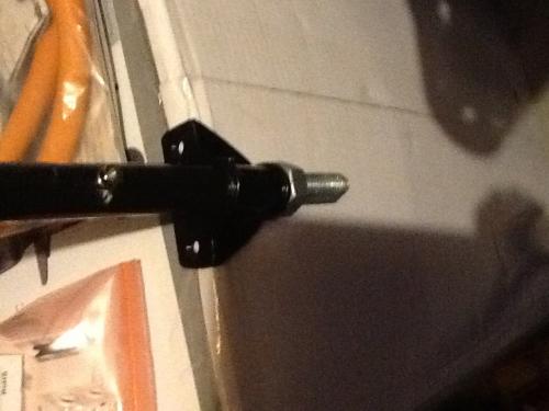

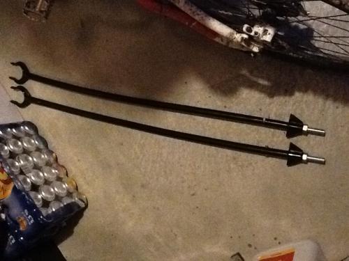

elfanomad 8 Postad 3 April , 2015 En omgång med värmepistol på 20mm vp-rör och Biltemas årklyka sitter som gjuten Tog efter din fiffiga idé och byggde vidare med att klä in vi-röret med krympslang och sen en gängstav monterad i andra änden. Sen är det bara att trä gängstaven genom hållaren som är till för årklykan och sätta en mutter på andra sidan, klart 1 Dela detta inlägg Länk till inlägg Dela på andra webbplatser
