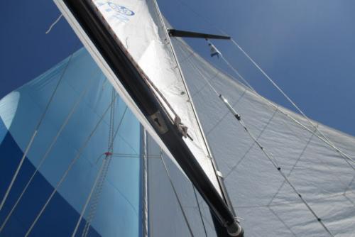

På plattläns i lätta vindar är går det alldeles utmärkt att segla med storseglet + kryssfocken + Gennakern och saxa dem, som på en av bilderna ovan.
