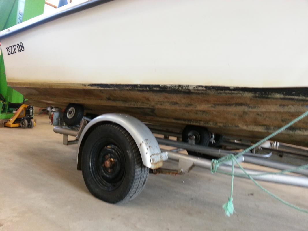

RobinCarlsson 0 Postad 23 April , 2014 Hej. Jag har köpt en Nordkapp 17 fot, 70-talare som jag ska fixa med nu i vår så den är fin till sommaren. Jag har läst runt lite här och kommit fram till något jag tror hade funkat, vill gärna ha tips och råd från er erfarna båtägare. Båten har gått i insjö (Bolmen) senaste åren och kommer fortsätta göra det. Som ni ser på bilderna är det egentligen två saker jag behöver hjälp med. Första är en nötningsskada på skrovsidan, troligen uppkommit av att båten gnuggat mot bryggan där den låg innan. Jag tänkte lösa det så här: 1. Våtslipa runt området som är skadat 2.Spackla upp till rätt nivå, tänkte använda http://www.biltema.se/sv/Bat/Kemikalier/Polyester-och-Epoxi/Gelcoatspackel-36079/ 3.Slipa igen 4. Rolla på http://www.biltema.se/sv/Bat/Kemikalier/Farg-och-Lack/2-komponents-polyuretan-36532/. 5. Polera och vaxa skrovsidan, för att få den fin och dölja linjerna från lagningen. Det andra är bottenfärgen som är nästan borta, där tänkte jag göra så här: 1, Ta bort gammal färg med färgborttagningsmedel http://www.biltema.se/sv/Bygg/Farg-och-Fog/Rengoring/Fargborttagningsmedel-36018/ 2. Tvätta bort rester och slipa ytan. 3. Rolla på epoxiprimer x antal lager, http://www.biltema.se/sv/Bat/Kemikalier/Farg-och-Lack/Epoxiprimer-30623/ Vad tror ni om det? Dela detta inlägg Länk till inlägg Dela på andra webbplatser
Pentax 724 Postad 23 April , 2014 Välkommen till MG, Bolmen fin sjö! Försök hitta gelcoatspackel som har samma färg som skrovet så behöver du inte måla efter spacklingen. Men du kanske avser att lacka om hela skrovet? Dra inte igång för stora arbeten på båten nu, åk och njut och fixa till vintern. Kalle Dela detta inlägg Länk till inlägg Dela på andra webbplatser
RobinCarlsson 0 Postad 23 April , 2014 Tack för svaret! Ja Bolmen är väldigt fin:) Ja jag kanske ska lugna mig lite med estetiska nu. Men det är alltså ingen fara att köra som det ser ut nu med bottenfärgen är så dålig, mer än att man får tvätta lite, jag tänker på risk för plastpest och osmos eller vad det heter. Dela detta inlägg Länk till inlägg Dela på andra webbplatser
Lintott 2 054 Postad 23 April , 2014 Bottenfärgen hjälper inte mot ev osmos utan enbart mot beväxning. "Giftbottenfärg" behövs bara om det finns risk för beväxning med havstulpaner och sådana lär du inte få problem med i Bolmen så det är bara algpåväxt du behöver oroa dig för. Alger går lätt att tvätta bort. Det finns ingen båt som sjunkit p.g.a. att den fått osmosskador. Osmosproblemen var för övrigt värst på 70-talsbåtar med vissa sorters glasfibermattor. Om det är en nyare båt så behöver du nog inte ens vara orolig för osmos även om det finns skador i gelcoaten. Så kör du i sommar och fixa det estetiska till hösten. Dela detta inlägg Länk till inlägg Dela på andra webbplatser
