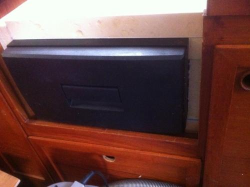

Funkis 143 Postad 17 April , 2014 (redigerade) Tänkte bara meddela att jag jobbar på att ersätta gasolspisen med T-sprit och induktion. Det finns nackdelar förståssss – gasol är ett utmärkt bra bränsle. Och ska jag driva en induktionsplatta så behöver jag ”uppgradera” elsystemet. Sedan blir jag av med ugnen helt, tyvärr. Men jag använder den max 10 ggr per sommar och då hälften av gångerna för att laga till en djupfryst rätt.(Det som är med i planen är en mikrovågsugn med lite mer effekt än den jag har idag) Vad är de fördelar som jag ser?Tja. Blir av med gasen i båten… har ibland varit nojig och rusat upp mitt i natta. Och frugan gillar definitivt inte gas – utom när själva spisen används. Dessutom har jag en liten båt där det är ont om plats, jag kan nu använda hela utrymmet under den nya induktionsplattan till ett nytt kylskåp! Och eftersom jag troligen inte kan använda en induktionsplatta under gång så har jag installerat en liten T-sprit låga. Så jag får ett alternativt bränsle… bra om elen tar slut liksom? Bifogar bild på Origo köket i sin upphängning, klarar upp till ca 45-50 grader.Plus bild på ugnen som nu är ersatt med ett kylskåp. Plats för ny bänkskiva / induktionsplattan är inte klar, det fattades mig lite träbitar att snygga till detta. Och mitt tänk är -> på sikt så kommer mer och mer i båten att drivas av 230V. Redigerad 17 April , 2014 av Funkis Dela detta inlägg Länk till inlägg Dela på andra webbplatser
