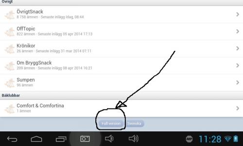

Japp, det stämmer. Felmeddelande pga felaktig double encoding när jag går in direkt på tråden, medan tråden visas korrekt, och med riktig kod för nationella tecken, när jag först klickat på "full version"-knappen.
Skärmdumpar som visar de felaktiga resp korrekta koderna kommer senare.
Länkarna ser annorlunda ut när man tittar på listan över nya inlägg beroende på om man har klickat på "full version" eller ej.
Vanlig: "http://www.maringuiden.se/forum/topic/71668-%C3%A5%C3%A4%C3%B6%C3%A5%C3%A4%C3%B6/?view=getnewpost&fromsearch=1"
"full version": "http://www.maringuiden.se/forum/topic/71668-%C3%A5%C3%A4%C3%B6%C3%A5%C3%A4%C3%B6/"
Det verkar vara det där tillägget av "?view=getnewpost&fromsearch=1" som skapar problemet i den vanliga versionen. När det tillägget finns med kodas de nationella tecknen felaktigt en andra gång då man klickar på länken.

Ok, först resultatet när jag, på plattan, utan att först ha loggat in går in på "Visa nytt innehåll" och klickar på tråden i vilket detta skrivs (lägg gärna märke till den felaktiga dubbla koden för å = %C3%83%C2%A5, vilket är det som ställer till det för så många):
Redigerad av undrande
  • 0
Och sedan går jag ur browsern helt och hållet, går in samma väg igen, loggar inte in men klickar på "full version"
  • 0
...varefter jag på nytt (denna gång framgångsrikt) öppnar denna tråd. Lägg gärna märke till att koderna för å och ä nu är korrekta dvs %C3%A5 resp %C3%A4:
  • 0
Nog tycker jag att det verkar som om problemet ligger på serversidan, men man vet aldrig, visst kan jag ha fel :)

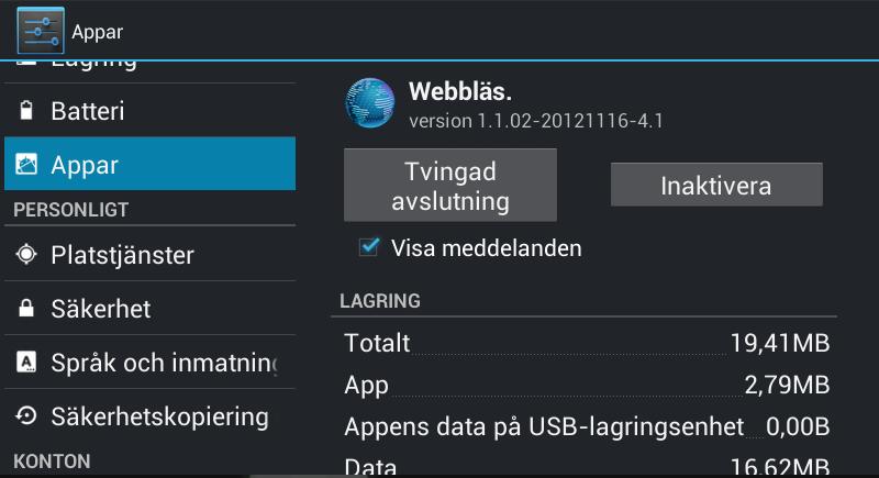

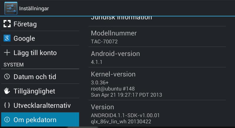

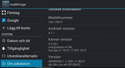

Jag har gjort som jag beskrev i inlägg #21. Det som jag ändrade bibehålls och ligger kvar även om jag startar om min browser. Frågan är om du kör samma operativ och browser som jag? Bifogar skärmdumpar så får du jämföra versionsnummer mm.
  • 0

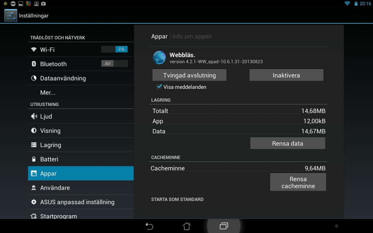

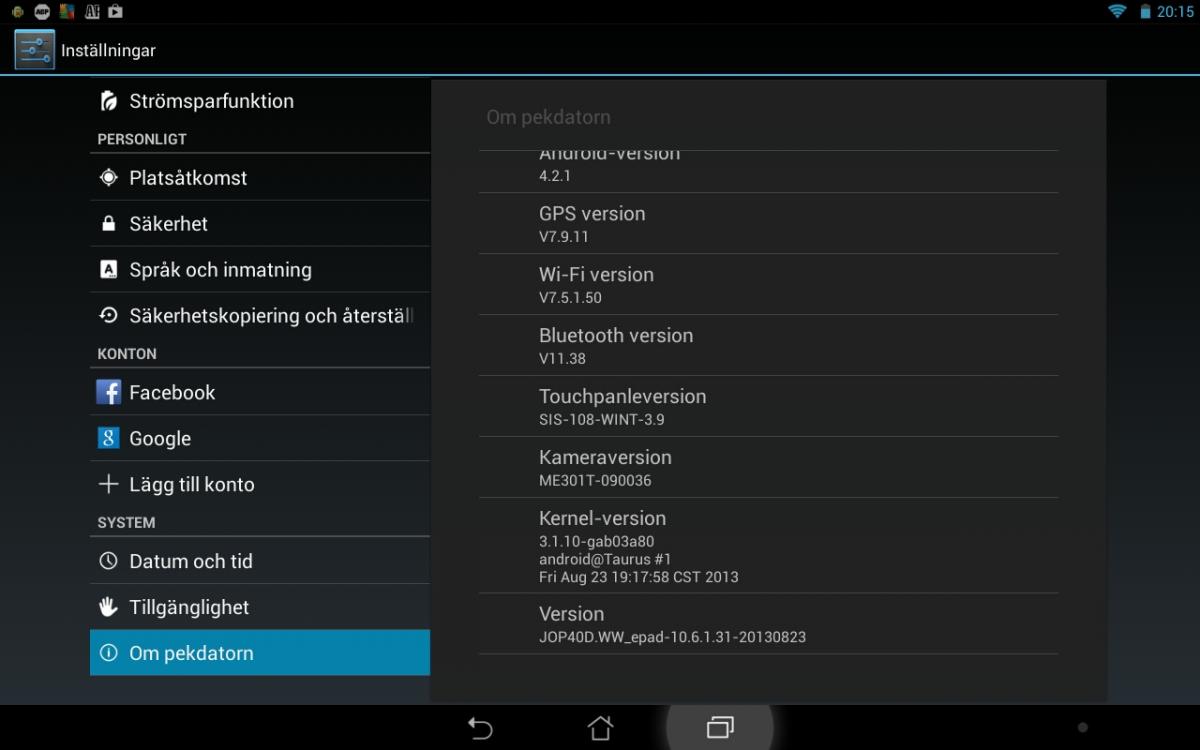

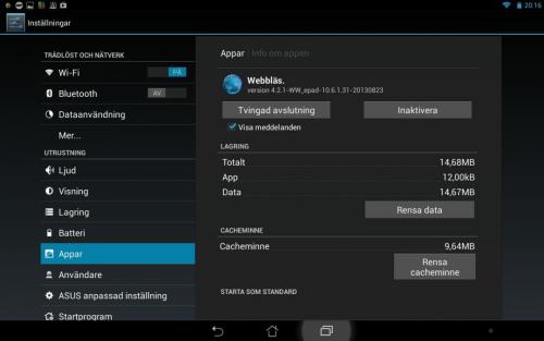

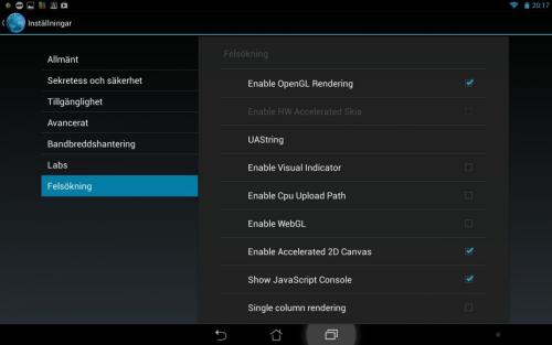

Då har jag nog en version el 2 nyare browser resp OS än dig. Se bifogade dumpar.
När jag kör enl ditt inlägg #21 finns inte UA String med under inställningar. Däremot, om jag i adressfältet skriver ‘about:debug‘ så dyker det upp en ny submenu längst ner kallad Felsökning där bl.a. ytterligare en undermeny kallad UA String återfinns. Tyvärr försvinner både de ändringar jag gjort samt hela felsökningsmenyn när jag stänger browsern och jag får göra om förfarandet nästa gång jag vill surfa in på en åäö-tråd på MG.
Din workaround funkar ju klockrent men det är ju fan att inte saken löses permanent av siteadmin utan att man ska vara tvungen att dutta runt med en massa specialgrejer för en enda site's skull. Grrrrr
