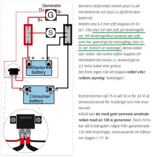

I min båt är det installerat två brytare, en för start och en för förbrukningsbatterierna. Dessutom sitter ett skiljerelä av skyllermarktyp monterat. När jag slår till den ena huvudbrytaren så drar reläet, ska det vara så? Jag trodde vid en snabb tanke att relät skulle dra när laddspänningen från generatorn blev tillräckligt hög. Vid närmare eftertanke så stog reläet och smattrade när jag glömde brytaren tillslagen med någon förbrukare på under längre tid, det visar väl att det släppte när spänningen sjönk, men ville dra omedelbart igen?
Det är sant som du skriver att relät ska dra när generatorn börjar ladda. Plusmatningen till relät bör vara kopplad till generatorns signalpol.

Enligt denna Skyllermark-länk kan reläet kopplas till såväl den batteriisolerade "D+ /61/ STA" som tändningslåsets "stift som har spänning vid motorgång". (Kan se logiken i det sistnämnda alternativet, det förmodas ändå inte dra förrän laddningspänningen uppnåtts och kopplingen förhindrar långsam urladdning då tändnyckeln bryter?)

För undvikande av missförstånd: Skyllermark/Bosch-relät är inte spänningsstyrt.
Kommentaren är därmed mindre relevant (för TS, alltså).
Står ju uttryckligen att det alternativt kan styras av tändnyckeln, reläet kan därför knappast dra under 13V.

Huvud-alternativet att koppla till D+/61/STA verkar bättre, där finns ingen spänning alls innan generatorn varvat upp litet. Borde nog förhindra sumrande!?

Om ditt relä är av den typ som Skyllermark säljer (Bosch), så innebär det att det är annorlunda är de reläer du möjligen haft i tidigare båtar.
Bosch-relät är alltså inte spänningsstyrt, d v s det drar respektive släpper inte vid några fördefinierade spänningsnivåer.
I stället drar det när det över huvud taget finns spänning mellan plus och minus  i styrströmskretsen (de två mindre terminalerna på relät). När spänningen försvinner släpper relät.
Koppla det därför enligt Skyllermarks instruktioner, D+ på generatorn, så kommer det säkert att fungera som avsett.
Återigen, förutsatt att vi talar om Skyllermarks Bosch-relä, så drar det så fort det finns något som påminner om 12 V i styrströmskretsen.
Att Skyllermark i sin instruktion anger att STYRSTRÖMMEN alternativt kan anslutas vid tändningsnyckeln är sannolikt för att det kan vara mer praktiskt i vissa fall, enklare kabeldragning etc.

Styrströmmen kommer väl från startbatteriet och om reläet drar vid riktigt låg spänning kommer det att koppla in en eventuellt slutkörd förbrukarbank samtidigt som startmotorn skall jobba, givet att alternativet tändnyckelkoppling använts. Är väl inte önskvärt att lasta ner startbatteriet i onödan när dess kraft behövs som bäst?
Mina 13V ovan är sannolikt för högt, men under säg 11,5V kan väl problemet uppkomma. (Antagligen spelar litet sumrande då tändläget slås på inte så stor roll praktiskt, för när startmotorn strax därefter kopplas in så släpper det ifall värdet är nånstans över 12V.)
Det skiljerelä som Skyljemarks och andra säljer är ett vanligt relä som vi har till strålkastarna i våra bilar. På eller av, inget annat.
Batterierna är hopkopplade när generatorn laddar (eller när tändningsnyckeln vrids om, i övrigt är batterierna skiljda åt.
Man kan använda vilket relä som helst, ex.vis detta
för 35:- kr från Biltena (Klarar dock bara 30 A)
Stift 30 och 87 används för att koppla ihop förbrukningsbatterierna med startbatteriet.
Stift 85 till minus och stift 86 till D+ på generatorn.
Finns liknande på Mekonomen för samma pris, eller lite dyrare Bosch som klarar större strömmar.

Kan vi enas om att alternativet D+ verkar klart rimligare än tändnyckeln med tanke på nedlastning?
(Skyllermarks instruktion borde vara tydligare med att tändnyckeln inte är ett jämnbördigt alternativ, kan jag alltså fortfarande tycka.)
Lägg till en femma så klarar relät 40A. Finns lite längre ner på samma sida som ovan hos Biltema. Den typen av relä har jag haft sen 80-talet i olika båtar och flera bekanta har samma lösning. Att dessa reler håller beror på att dels är sällan laddströmmen så hög som 40A och antalet tillslag är ganska få i en båt. Det mest kritiska för relät är till & frånslag men strömmen stiger långsammare här än om det hade varit en lampa eller en motor. Eftersom det är så billigt kan man ju ha ett reservrelä ombord.
EDIT: Kommer man inte åt D+/61 kan man använda tändnyckeln men då kan det vara lämpligt med en tidsfördröjning på några minuter. Jag har en fördröjning trots att jag kopplat via D+/61, pga att min lilla motor får det så slitsamt en stund. Tidrelät kostar drygt 30 kr HÄR
