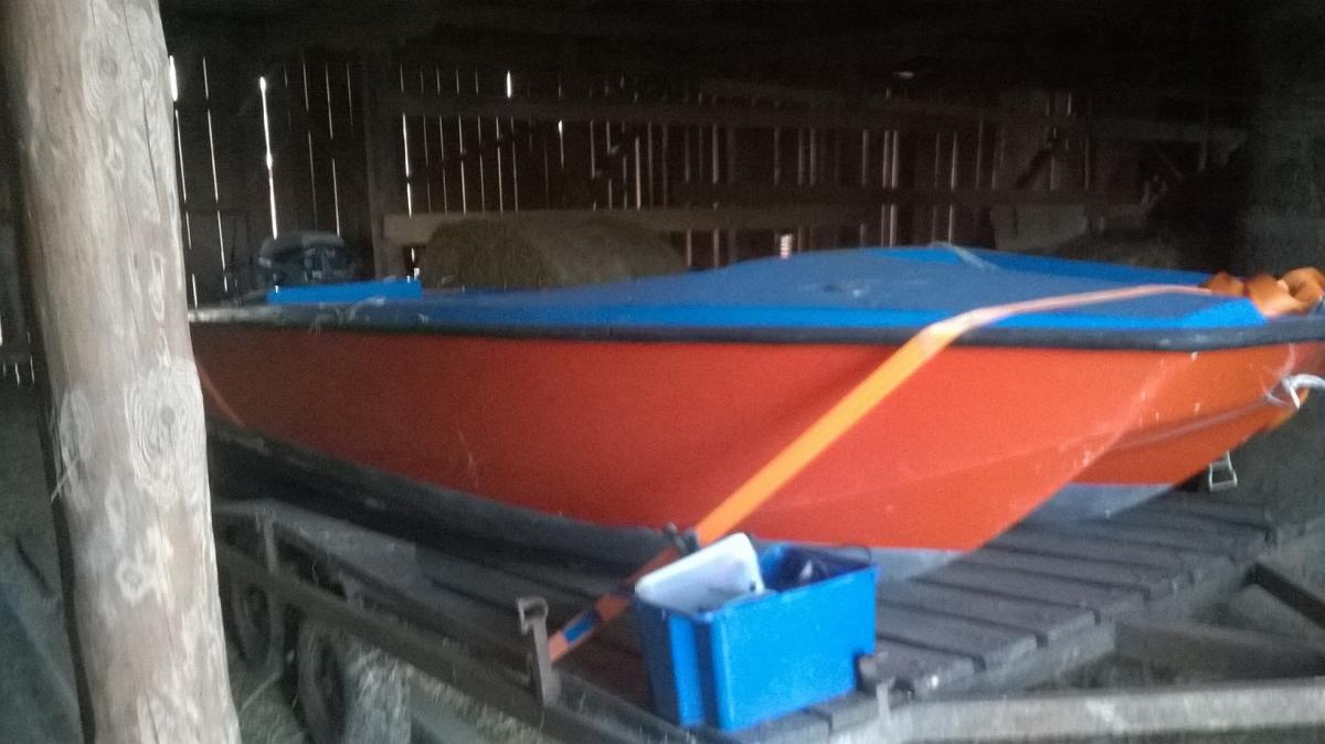

Har lagt upp 2 bilder på båten nu. ska sätta mig och gå igenom alla bilder och lägga upp bilder från början till slut av renoveringen när jag får tid.

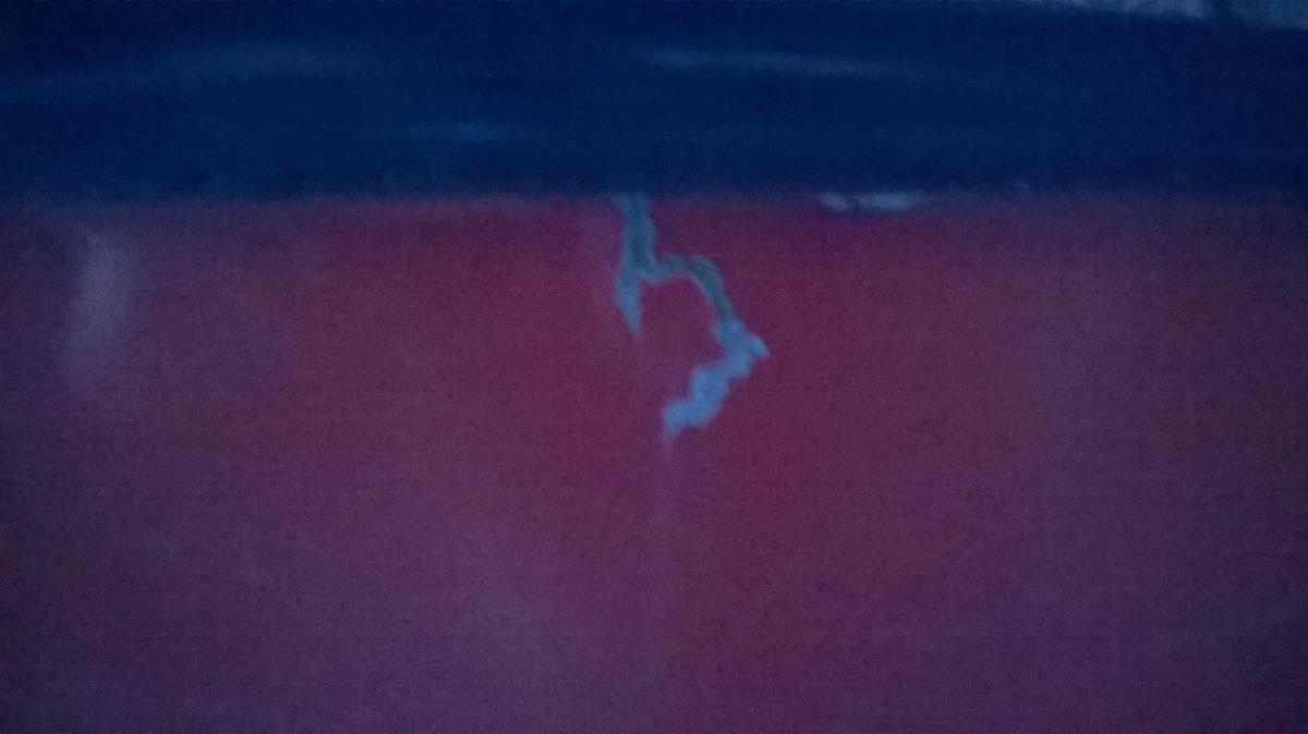

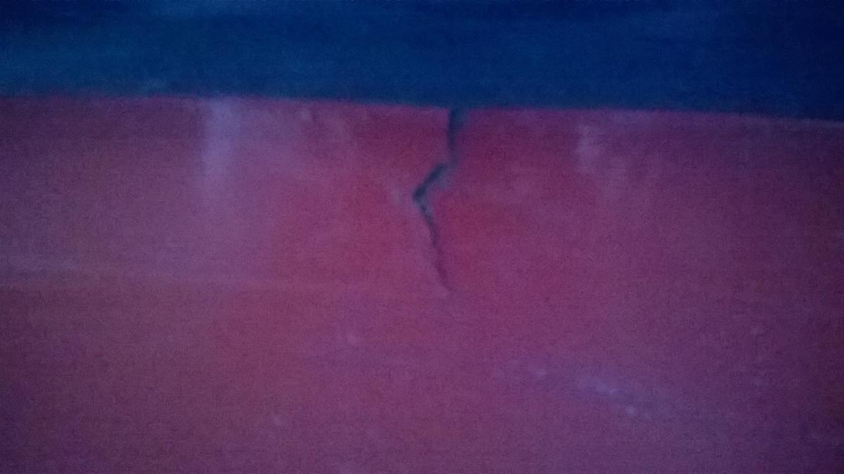

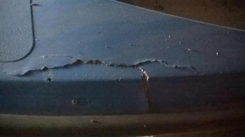

vad är det bästa sättet på att laga det här
Slipa det plastrent, större yta en själva skadan. Sen plastar du upp de igen med glasfiber och polyester.
