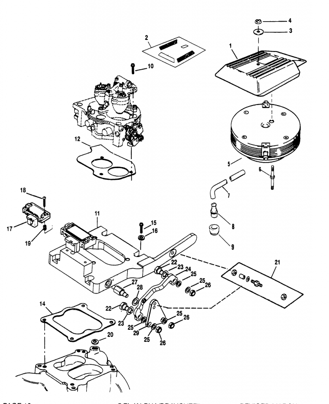

Enklast är att plocka av luftfiltret och titta. Dock ser den ut som en förgasare. EFI motorn har bara en insprutare så det är knappt man kan kalla den för insprutningsmotor :)
Ang sjövattenskylning så är det inget du behöver oroa dig för direkt. Dock bör du kolla upp när limpor och knän är bytta senast. Finns det ingen historik på det så räkna med kostnader för byte. Vid ev köp så plocka isär limpor och knän direkt för kontroll

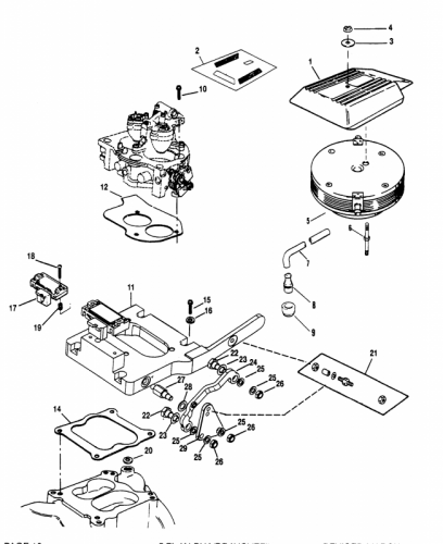

Bilden är på en EFI "förgasare"

En "riktig" insprutningsmotor har en spridare/insprutare per cylinder. Mercruisers heter MPI. Volvos heter GXI
EFI har bara en spridare som sitter i en förgasare typ. Tror inte EFI motorn skiljer sig så mycket i förbrukning jämfört med en förgasarmotor.

Kanske inte skiljer så mycket i förbrukning när det gäller en ny förgasare,men har den några år på sig så tror jag nog du har stor fördel med efi sprutet. Även om efi är ett snikinsprut. efi sprutet är väl det samma som cheva kallar för tbi på sina bilar tror jag o där har du ju lamdasonder som är med o styr soppatillförseln. Hade en gammal förgasare på min förra båt med en 260hk mercruiser o där rann nog soppan mest ut i sjön tror jag!

Det sitter inga lambdasonder i en EFI'n så någon closed-loop-fördel har den inte. Bensin rinner inte igenom en förgasare mer än genom ett insprut, om något är fel på vare sig förgasaren eller insprutet så går båten dåligt.

Det var ungefär det jag mena även om förklaringen kanske var dålig. Menade att själva spjällhuset med de två spridarna på EFI ser ut som på en TBI men att TBI har lambdagivare.
Men det har väl inte MPI:n heller väl?! så isf känns ju inte det sprutet så mycke vassare heller!
