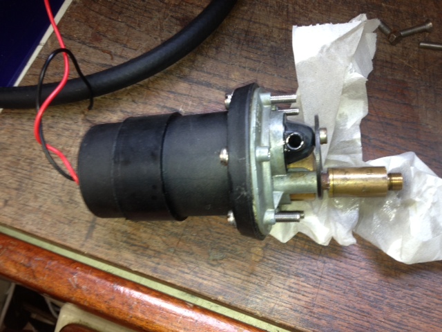

Hej nu har även jag bytt ut min wallas pumps ena halva till en från biltema med art nummer 523226 kostnad 329:-, Jag gör här en liten beskrivning ( i flera olika inlägg eftersom jag inte får bilderna i rätt ordning annars)

Jag provade först att sätta ihop den gamla toppen med biltemas botten utan någon o-ring, då läckte det lite, jag lät därför den innersta o-ringen ligga kvar på membranet,se bilden, och då blev det tätt när jag skruvade i hop med 6 st nya M5 ( som var för långa men det var vad jag hade liggande). Bäst hade väl varit att ha en helt ny packning i bränsletåligt material.

Så här såg det alltså ut: Monterade sedan in den i pumpen och körde, Fungerar alldeles utmärkt. Men den går med mycket högre frekvens, kanske 3-4 slag i sekunden jämfört med ett vartannat innan. Jag kan inte avgöra om flödet är större än innan, det har jag ingen koll på och frågan är om det kan vara något problem, det läcker ju inte över. Kan den dra mycket mer ström? Borde jag fixa en bättre packning än bara en tunn o-ring?
Jag får utvärdera efter sommaren.
Mvh Martin
Redigerad av Mawi
En kommentar till : Tack till Jussi-h, som jag tror var den som först skrev om detta, Och det vore ju intressant att höra om någon annan som gjort detta fått samma pump-frekvens som jag, Någon som tror att man skulle kunna manipulera pumpen till att pumpa långsammare, Ett motstånd i serie?
