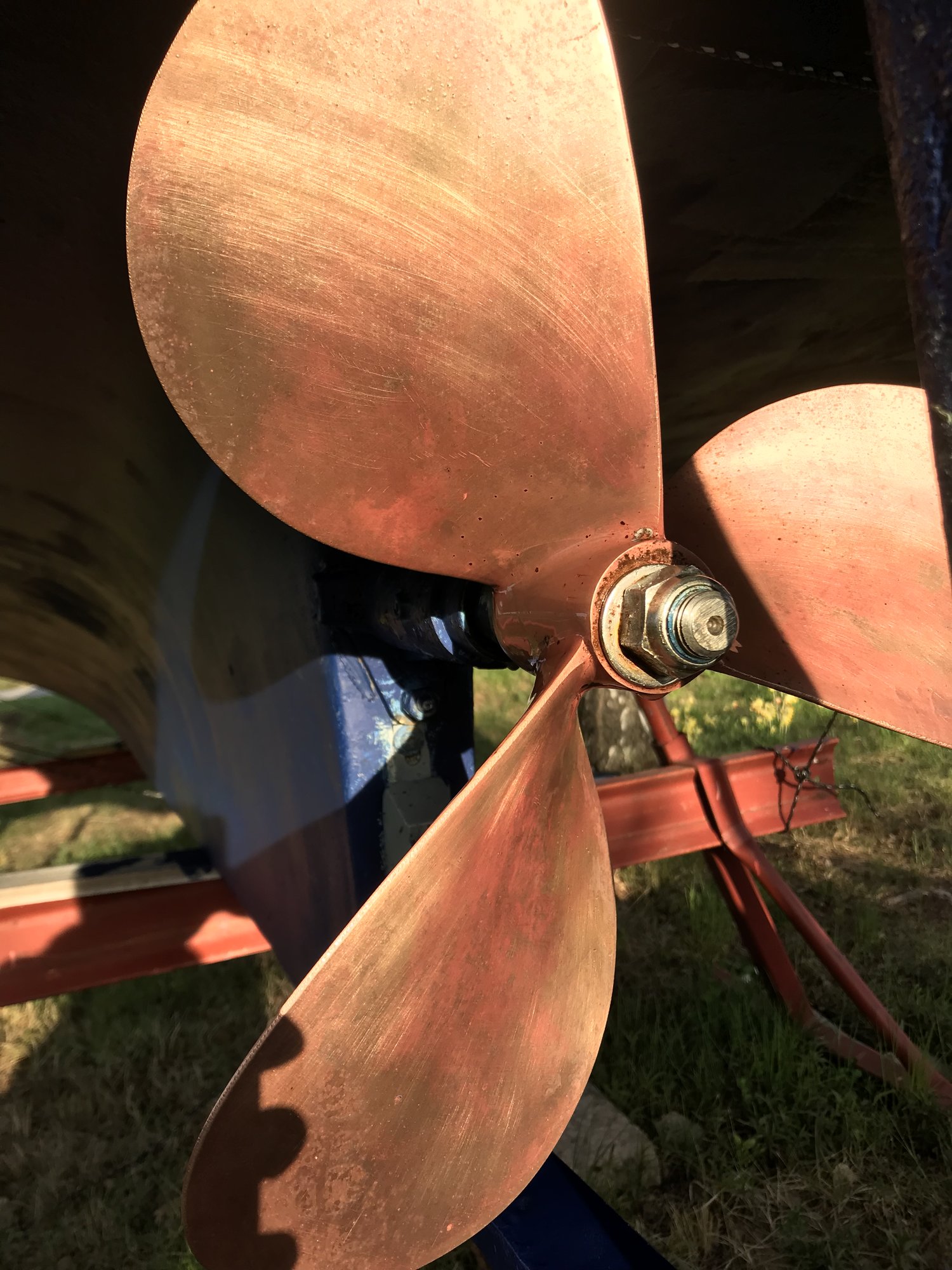

2014-03-15 vid 10:57 skrev pseudonym:
Mässing och brons putsar man med 24% ättika med någon matsked salt iblandat. Blir nyare än nytt utan mekanisk åverkan eller sliprosor eller liknande.

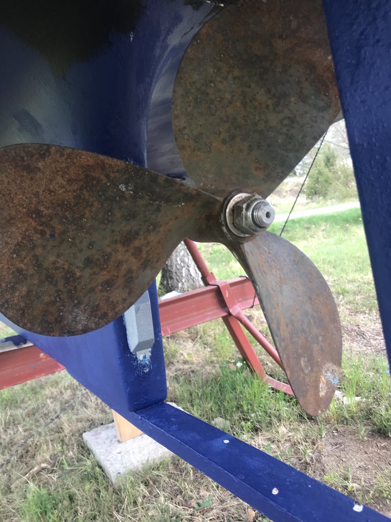

Jo man tackar för tipset. Så här blev min propeller. Det var inte helt utan handkraft, men gick hyfsat lätt. Det tog väl en knapp timme.
Jag har ingen aning om när det gjorts senast då det är första säsongen för mig med båten. Det blir spännande att se om det blir enklare nästa vår.
Före och efter:
Snyggt, synd att ingen kan se det utan att ta sig vatten över huvudet.
Men erfarenhetsmässigt vet jag att havstulpanerna ogärna bildar kolonier på blankpolerade propellrar, om du nu inte anbringar en offeranod på axeln, då sänder du en inbjudan till havstulpanernas larver.
