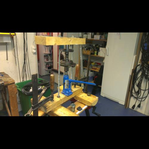

Även jag fick behov av en hydraulisk press, lätt tillverkad av två plankstumpar, två gängade stänger och en liten pelardomkraft.

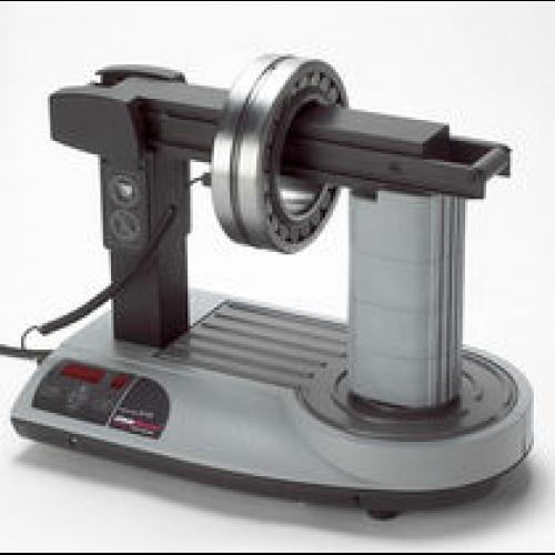

När jag arbetade till sjöss i maskin så var ju lagerbyten en daglig aktivitet. Där använde vi  sk induktionsvärmare för att värma lager. Mycket effektiva och värmde ett lager jämt till rätt temperatur på ett par minuter. Dock kunde man inte ställa in högre temperatur än ca 120 grader på dom (SKF)

Nu är det ett nytt lager på axeln och allt e frid o fröjd! Lyckades pressa på det med en pallbock (för bil) och en limknekt..det gick väldigt bra!!
