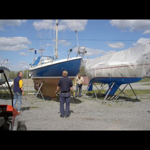

Peter_K 4 380 Postad 14 Januari , 2014 Om inte varvet kräver stöttor pga metod för sjö/torrsättning är en bra vagga bäst. Stöttor har fördelen att de kan flyttas vid bottenbehandling om man har en extra eller två, samt att de är lättare att förvara sommartid - annars kan jag inte se några fördelar. Dela detta inlägg Länk till inlägg Dela på andra webbplatser

Kalle_Kula 21 Postad 14 Januari , 2014 Jag har en Jeanneau, 37 fot ca 7 ton. Jag använder 6 st Seaquip stöttor. Istället för att förbinda dem bara parvis tvärskepps med den rekommenderade kättingen så har jag skaffat byggställningsrör och kopplingar till dessa. Med hjälp av dessa förbinder jag stöttorna så resultatet blir en stabil vagga. Det tar en dryg timme för två personer att montera ihop/ta isär det hela. Funkar jättebra! Jag tar isär alltihop på våren efter sjösättningen, lägger det på en lastpall och det ställs undan av marinan med en truck. När det är dags för upptagning igen körs lastpallen till årets plats, båten tas upp och ställs upp med stöttorna. Därefter bygger jag ihop det igen. Jag är väldigt nöjd med detta och det känns som ett tryggt sätt använda stöttor.. Dela detta inlägg Länk till inlägg Dela på andra webbplatser

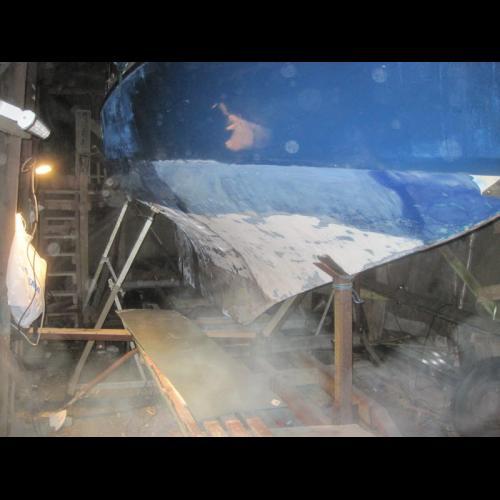

toaen 510 Postad 14 Januari , 2014 När jag köpte mina 2001 tyckte jag inte de var dyra. Som fyra årshyror. Just nu har jag den som extra stöttor på en båt som jag håller på att slip ner för epoxybehndling. Dvs i kombination med en båtvagn. Efter som vaggan har stöttornas smidighet när det gäller att montera, har jag skjutit in mittdelen under båtvagnen, satt dit stöttorna och pallat det hela mot undersidan på båtvagnen. fyra extra stöttor att växla med, så jag kommer åt över allt. Dela detta inlägg Länk till inlägg Dela på andra webbplatser
