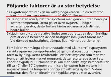

happysix 44 Postad 1 December , 2013 http://viewer.zmags.com/publication/9437acee#/9437acee/1 från sida 70 Jag skulle inte limma. Dela detta inlägg Länk till inlägg Dela på andra webbplatser

Thomas-1 311 Postad 2 December , 2013 Happysix: Tack för Vetuslänken! Att hastig kylning av avgaser förändrar ljudhastigheten vilket på nåt vänster leder till effektivare ljuddämpning har jag sett antydas på annat håll, och här tycks principen bekräftas enligt bilden. Plötslig vattenkylning på avgasernas snabba väg ut i fria luften gör markant bullerskillnad utan att egentligen inkräkta på flödesmotståndet, ungefär så? Elektrikarn: Tolkar din bild med den utlagda tumstocken som att den spruckna ljuddämparn är ca 75 cm lång? Inga synliga stålgavlar i cylindern, utan mer som två långa trattar som hopfogats i sina tjockändor och där de smala ändorna sen passar direkt på anslutningsslangarna? Hade inte heller försökt limma/vulka, åtminstone inte utan proffshjälp.[För mina punkalappar på cykelslangar rullar numera ofta ihop sig och lossnar trots rigoröst daltande med slipning, solutionstjocklek, luftutmangling, väntetider, sträckningskoefficienter, you name it. Förr kunde man slarva rätt hejdlöst, kanske är solutionen numera sniffningssäker och på nåt sätt sämre trots att den fortfarande stinker så ögona tåras?? Språkgooglade f.ö. detta med mufflers, översattes där till ett svenskt ord muffel som jag aldrig hört förut. Är enligt SAOL ett substantiv vars kortfattade betydelse lyder sluten behållare för lergods i ugn. Hmm...kan nog försvåra vidare googlande efter den tydligen kanadensiska underleverantörsfirma som en gång tillverkade en elastisk muffler, så Rollens tips om Capella Marin är nog framkomligast om du vill leta efter originalet trots att alternativ tycks finnas i katalogen?] Dela detta inlägg Länk till inlägg Dela på andra webbplatser
