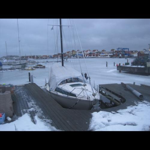

toaen 510 Postad 8 December , 2013 Min nuvarande båt har jag hitills haft i sjön varje vinter. Har problem med känselbortfall i bägge benen och svårt för att klättra på stegar. Har inte riktigt koll på var jag sätter fötterna. Då är det skönt att bara kliva ombord från bryggan. Jag har sån tur att jag de senaste åren fått låna en plats där jag kunnat ligga längst med bryggan och dessutom haft tillgång till obegränst med ström. Brukar bygga upp en stomme med bommen och en NOA-ställning som grund kompleterade med lite bräder och dubbla genomskinliga presänningar, som jag slitsat upp pga masten. Har ocksa slitsat upp presänningarna så att jag fått en enkel ingång från bryggan och och där presänningarna överlappat varandra i öppningen. Har under flera vintrar dssutom laggt en entumsribba mella presänningarna med tanke att skapa ett isolerande luftrum åtminstone i taket på mitt uterum i sittbrunnen. Ganska skönt att kliva in i sittbrunnen när det är skitväder ute och ett perfekt ställe att ha lite oömmare material liggandes när man jobbar ombord. Brukar va i båten och greja från Januari och fram till det är dags att lämna vinterplatsen, i stort sett varje dag. Dela detta inlägg Länk till inlägg Dela på andra webbplatser
