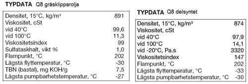

Nä, larmtjutandet upphörde vid bytet för 10 år sen och har inte hörts sen dess. :) Men single grade är som sagt det som rekommenderas för Albin. Men usch vad den är sliten, minskar 2 mm på stickan per drifttimme så rätt medicin vore väl renovering. Kollade produktblad HÄR och delsynteten är något bättre vid 100 grader om jag tolkar hieroglyferna i bilden rätt?

Vad är drifttemperaturen på en O11? Gissar på 50-55 grader.
Single grade oljor har tidigare rekommenderats där driftemperaturen är hög. ex. gräsklippare och MC. Anledningen var främst de tillsatser  i multigradeoljor som gör viskositeten mindre temperaturberoende (så kallade VII) inte tålde höga temperaturer. Idag är syntetoljorna så bra i detta avseende att dessa rekommenderas som alternativ till single grade.
En rak (single grade) SAE 30 är typiskt tunnare vid 100 C än en multigrade 10W 40. Så att bara gå över till single grade höjer inte oljetrycket vid höga temperaturer.
Intressant synpunkt, vid 40 grader är gräsklipparoljan bättre så runt 55 kanske de är likvärdiga. Tyvärr kommer jag inte ihåg vilken olja jag använde innan bytet, men jag tror att det var nån multigrade. (Var nån hädangången Gulf-olja med obegripliga beteckningar som rekommenderades i mina gamla papper, och då visste jag ännu mindre om oljekvaliteter så jag tog nog samma som i bilen. ;) Börjar bli intresserad av att testa, men eftersom delsyntet funkat i 10+ år och vinnande koncept inte bör bytas så behöver jag bra nytto-argument. (Att delsyntet nog är dyrare spelar ingen roll, motorn rymmer bara 0,5 liter körs ca 15 timmar årligen i segelbåten.)
