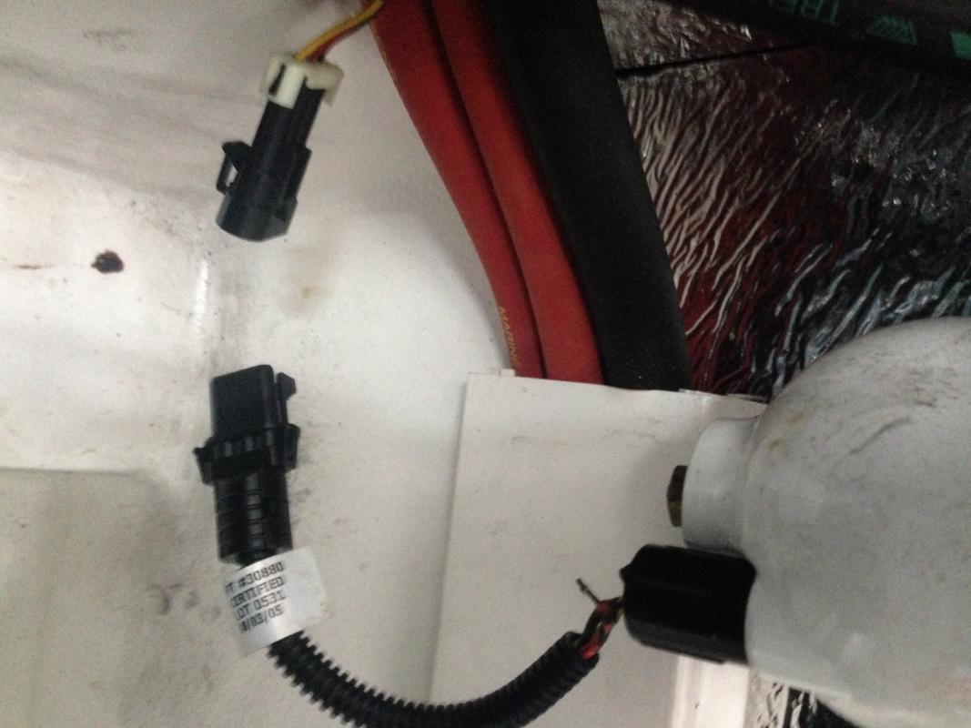

Någon som vet hur man byter filter samt trasig vatten-i-filter givare på en Volvo Penta D3? (se bild) Om det larmar på vatten i filter, hur tömmer man då ut det? Måste man lufta efteråt? Det verkar jobbigt...
(Bilden skall roteras 90gr åt vänster, men jag hittade inte var man gjorde det :) )

Hej.
Byta filter gör du genom att ta bort locket och byta insatsen och återmontera med
nya packningar. Givaren skruvar du bort och ersätter med en fungerande. Om du får
larm för vatten så kan du lossa proppen i botten av filterhuset och låta det rinna
tills det bara kommer diesel. I de flesta fall behöver du då inte lufta systemet.
