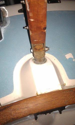

Lägger in en bild på rorkultens fäste också. Ska man lossa den muttern eller hur ska man gå till väga?  Nån som har erfarenhet från liknande ingrepp?   Tacksam för svar.
Hej, har ingen sådan erfarenhet men lyfta trådar kan jag. ;)
Och i ärlighetens namn så fattar jag inte ens hur rodret är tänkt att kunna demonteras utan plastningsarbete? Att lossa muttern under rorkulten och sen dra ut hela axeln neråt funkar knappast om du inte gräver en djup grop på uppläggningsplatsen, men gissningsvis så behövs inte detta för att under täckplåten P döljer sig en annan axelmutter? (Lossas den behöver väl rodret bara sänkas nån decimeter för att frigöras upptill.) Fast nertill sitter den fortfarande i sin axeltapp, och även om denna skulle vara kort så går det knappast att lyfta rodret mer än nån halvcentimeter för att haka ur och dra en smula snett neråt?
[En såpass kort axeltapp vore slitagemässigt uruselt, så rimligen är tappen längre. Men i.s.f. krävs väl söndertagning av bussnings-infästningen B, och kraven på hållfasthet på denna kölens lilla nos är höga. Så en sådan opraktisk konstruktion verkar väl heller inget vidare, men men? Har f.ö. googlat och glapproblem omnämns men utan bra lösning.]
Några kreativa idéer, någon? ;-)
Gissar att lösningen sitter bakom täckplåten.
Troligen en skarv som kan lossas och så lyfter man i hjärtstocken innan det går att få loss rodret. Så gäller det att lägga nytt material i nedre hyskan. Passa på nu innan det blir för kallt att jobba. Lycka till!

Nu har vi varit nere och plockat bort rodret.  Det var mycket lättare än vi trodde.
Började med att ta bort täckplåten. Sen lossa jag muttern och kunde då skjuta axeln uppåt och vika ut rodret såpass mycket att det gick att lyfta av från axeltappen i bottenfästet.
Det var just axeltappen i bottenfästet som orsakade det största glappet. Dels glappade själva tappen i det halvt bortvittrade materialet i fästet, och dels så glappade tappen i det för stora hålet i rodret. Tappen är gjort i koppar ser det ut som, och gick att gänga ur neråt och materialet under sprack och ramlade bort som om det vore ruttet trä nästan. Frågan är hur man ska lösa detta.  Antingen försöka få en ny tapp svarvad i större storlek eller försöka sätta nån tunn nylon bussing som fyller ut glappet. Här är en video som visar glappet:
Bilden uppe till höger är tagen underifrån efter att vi gängat ur axeltappen. Materialet innanför metall bygeln verkar ha vittrat sönder så det måste bytas ut.
