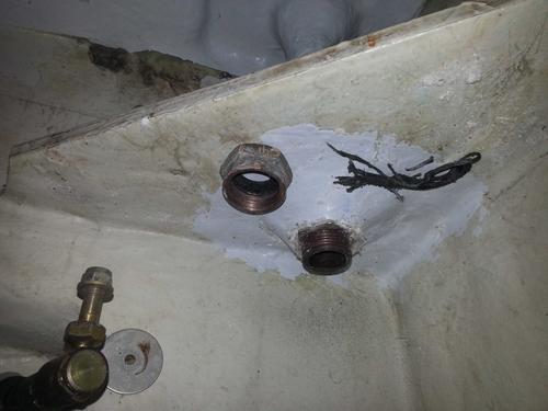

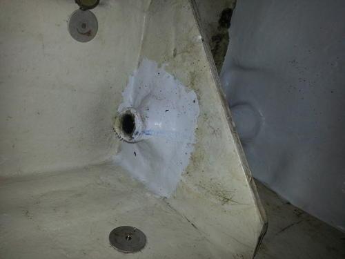

Till er som är intresserade. Verkar som att efter min grundstötning har varvet som lagade båten plastat in muttern. Ska innom en snar framtid karva bort lite och se om det är en mutter som kommer fram. Återkommer!!
/Jörgen

Nog var den där alltid!! Bara fixa ny packning så är allt frid och fröjd igen. Tack för er tid!!
