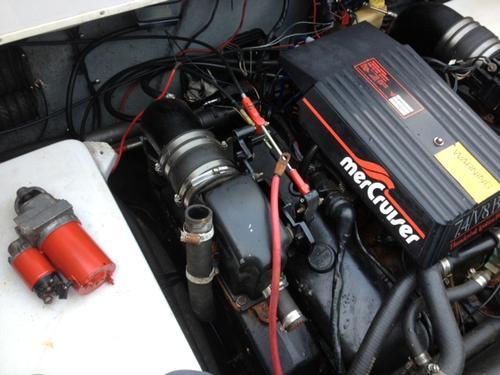

Startmotorn är bytt i somras, har också läst att det kan sitta en soloneid på den som kanske hänger sig, kan det vara så tro och i så fall, var sitter startmotorn? Jag vet hur den ser ut, men kan inte se den även om jag tagit bort alla skydd och täckplattor kring motorn.

Grattis du har hittat startmotorn. Bra jobbat. Nu är det bara tändkablarna kvar. Hur går det, har du kollat chokfunktionen?
Nope, det är inte jag som hittat startmotorn, denna bild är från när den byttes.
Jag lade in bilden för att visa att det verkligen är en 7.4 Bravo eftersom detta verkar vara ovanligt och det fanns ju mer som var ovanligt, men vad?? Det var mest det jag ville veta.
