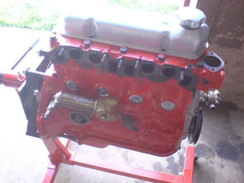

Tunafishburk 0 Postad 2 Oktober , 2013 Hej. Jag har problem med min oljekylare eller närmare bestämt ett rör som går in i den som läcker. Har sökt en del på oljekylare på nätet men hittar bara en bild på den typen som jag har (postar den här i inlägget). Vilken typ av oljekylare har jag ? Röret som läcker är det röret som går mellan limpan och oljekylaren. Pilen på bilden markerar kopplingen där röret som läcker går in. Hur skall jag få detta tätt ? röret sitter ju bara instucket i röret , har provat med oring men det blir inte tätt , Är det någon speciall o-ring eller liknande som behövs ? Mvh Johan Dela detta inlägg Länk till inlägg Dela på andra webbplatser
Gäst sdk780 Postad 2 Oktober , 2013 Det är lite svårt att se då Du tagit bilden i motljus. Men på frågan så är det ja, det sitter speciella fyrkantiga oringar i dessa kylrör. Inte bara det röret Du frågar om utan på flera ställen. Jag rekomenderar att du köper en packningssats där dessa finns med, det brukar bli problem om man tar genvägar med t ex vanliga oringar och Du har ju redan upplevt det !! Dela detta inlägg Länk till inlägg Dela på andra webbplatser
Tunafishburk 0 Postad 2 Oktober , 2013 Ok har du några tips på var man kan köpa dessa pakningssattser ? Men har man rätt packning ska det alltså räcka med att bara köra in röret i hålet, tycker att det känns som en riktigt instabil konstruktion, Dela detta inlägg Länk till inlägg Dela på andra webbplatser

bemek 83 Postad 15 Juli , 2021 ohoj! viktigt med rätt tätning, inte slå på röret, pressa med lämligt mot flänsen nära tätningen. är röret felriktat försvårar det mont. min såg inte likadan ut,men lossa filteradaptern (stora "muttern") kanske underlättar inte böja på rören! B Dela detta inlägg Länk till inlägg Dela på andra webbplatser
