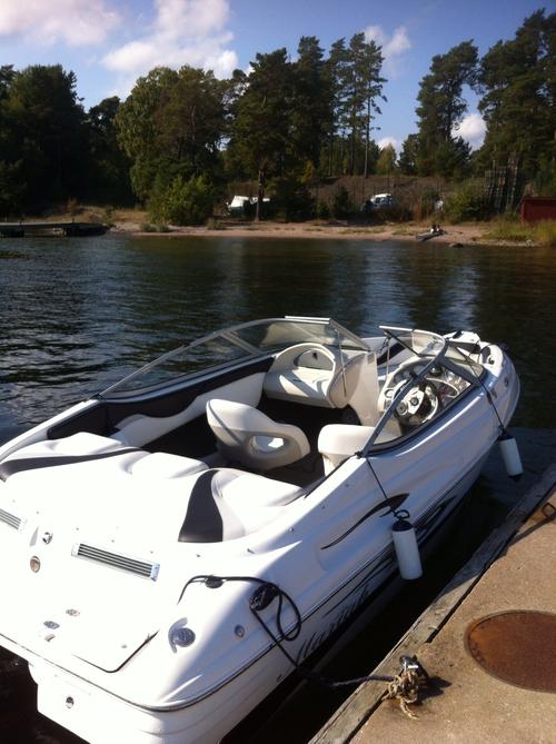

En Amerikansk Mariah 18sx från 2007 :) är inne på 4:e ägandedagen!
Hoppas det är långt till vintern då för då lär du väl vilja åka till lucia iaf wink

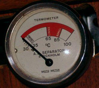

Stift? Elektrisk? Min har ett kopparrör med känselkropp som mäter tempen. Fast tekniken är från mitten av 50-talet. :-)
Kopparrör lät oldschool! Frågan är om man skall köra med tempmätare och ingen summer eller endast summern? Vad hade ni valt?

Graderingen med linne och bomull var kul, var har den tempmätaren tjänstgjort tidigare.
Tekniken är nog från 30-talet.
Kalle
Fast när man ser texten förtvätt också så är en gissning på en tvättmaskin inte alltför avlägsen... wink
