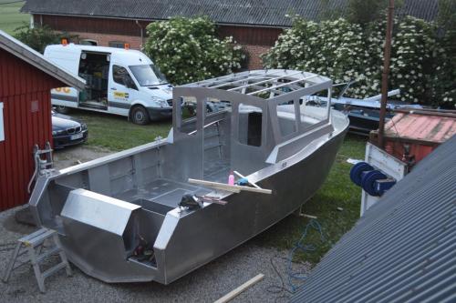

Svetsa ihop en sån båt är inte så mycket jobb men sen resten.

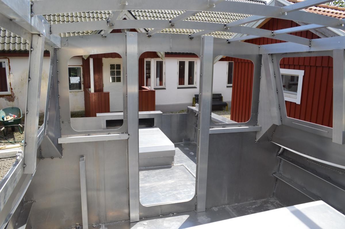

Här är en bild på hur jag gjorde ingången.
För dig är det inga problem att bygga o svetsa ihop en båt. Du har en gedigen erfarenhet med många 10 tals år som båtbyggare, så underskatta nu inte jobbet du sysslar med dagligen.
Tror inte många Svensson i Sverige har den erfarenheten och kunskapen att klara av nått sådant projekt på egen hand.
// En glad amatör som njuter av att lära sig nya saker, så se mig inte som en Svensson :)
visst har jag lång erfarenhet men ändå bruka det tar många timmar med montering av alla små detaljer.
Sånt skrov du håller på med svetsa jag ihop i runt 150 timmar med alla detaljer.
allting är ju bockat och markerad så man behöva inte mäta så mycket.
Sen om man är van behöver man inte ens en ritning.
Ja 150 timmar låter helt rimligt.
 Jag är ej uppe riktigt i de timmarna än, men dock ej klar, beräknar totalt ca 200-250 timmar tills jag är klarsvetsad. Men med den tiden är även mycket strul med att jag har det enormt trångt där jag håller till nu o snart inte kan vara för jag ej kan bygga upp hytten. Jag räknar nästan 300-400 timmar till att göra det andra på båten, men då kommer jag att göra nästan alla saker själv så som roder, axel, flex kopplingar, motor fäste, marin convertering av motor,  inredning, dynor, takluckor ja o mycket mer. Så vist skrovet är bara ett delmål i det stora hela.

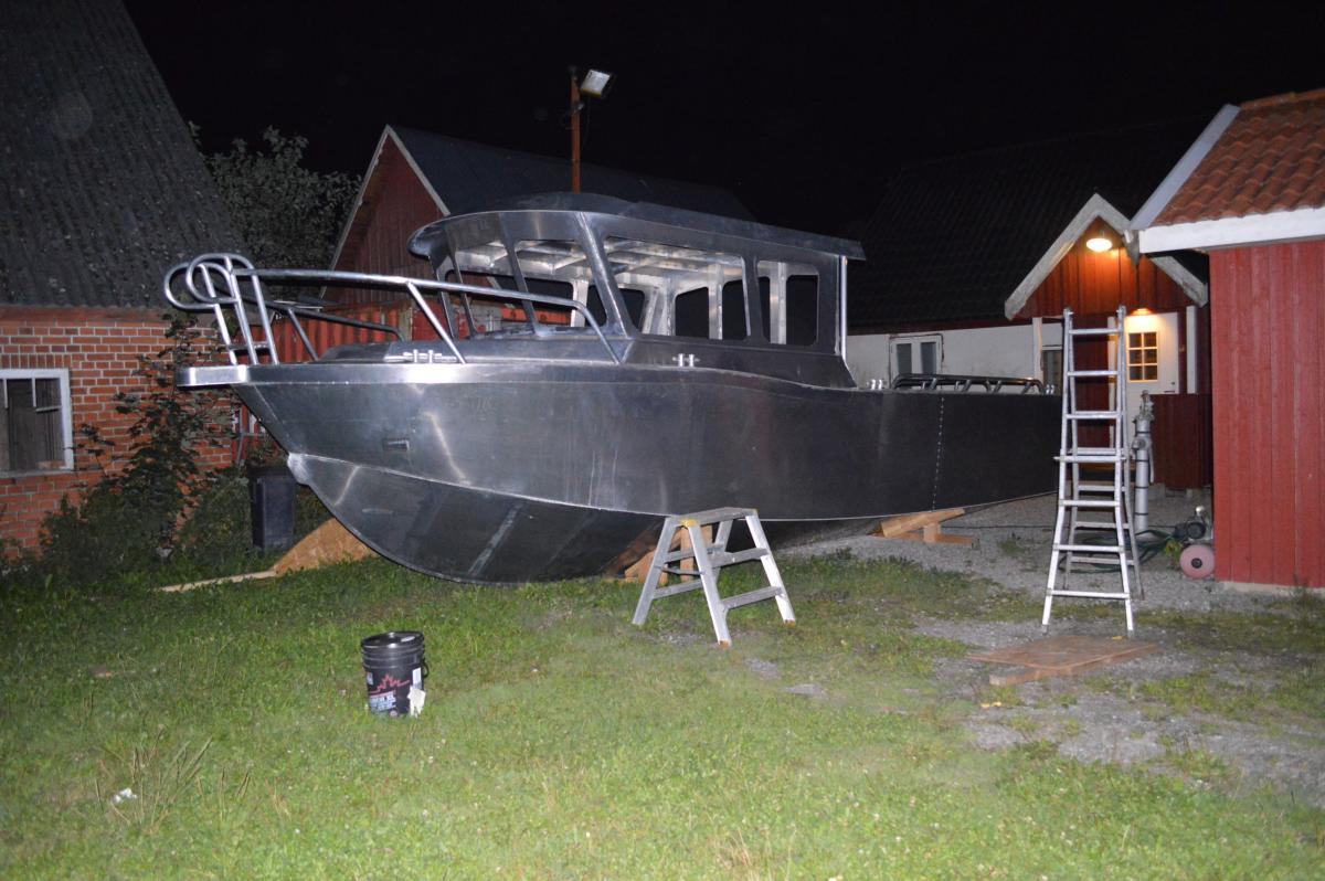

Idag blev det bygge av luckor för vatten avrinning från bak durken.

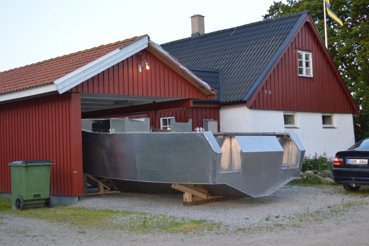

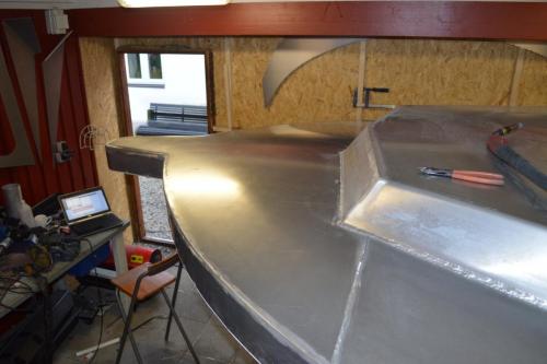

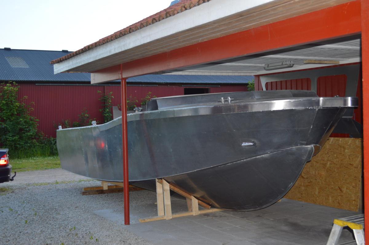

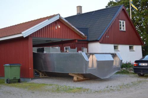

Nu har trälådan som jag byggde i rivits för att kunna flytta ut skrovet. Sen blir det att stå utomhus och häfta ihop hytten och sen sen under semestertid ta skrovet till en verkstad så jag kan svetsa hytten och vända båten och svetsa undersidan.
Redigerad av Frippe77
Det blir bra det.man behöver inte vända hela båten för att svetsa hela båten.
Ställ den lite snett på sidan och lifta upp lite så kommer du åt och fräsa ur spåren.
Tack. Jag får nog säga att storleken på båten blev nästan större än vad jag trodde. Men den kommer se liten ut i vattnet sen.
Nä det blir inte jag vänder hela båten upp och ner. men har lätt för det på jobbet. Sen för mig så är det mycket lättare att svetsa mer liggande fogarna är;)

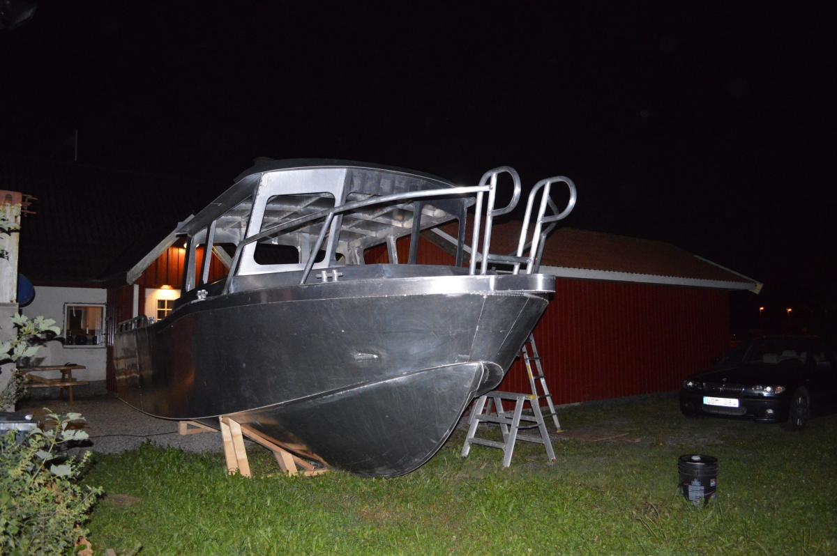

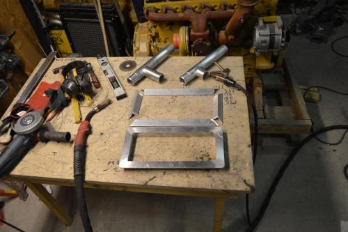

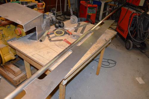

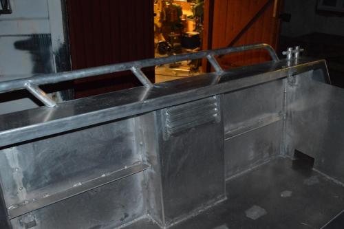

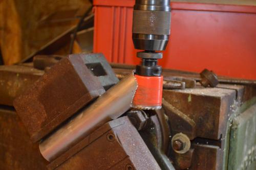

kapar och bockar till räcke
post-71151-0-64454100-1407788391_thumb.jpgpost-71151-0-92088900-1407788383_thumb.jpgpost-71151-0-29029600-1407788429_thumb.jpg
ska bli luftintag till motor, rören är till avrinning från tak och vask.

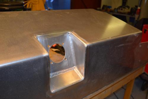

Luftintagen till motor klara och på plats
Avrinning från taket

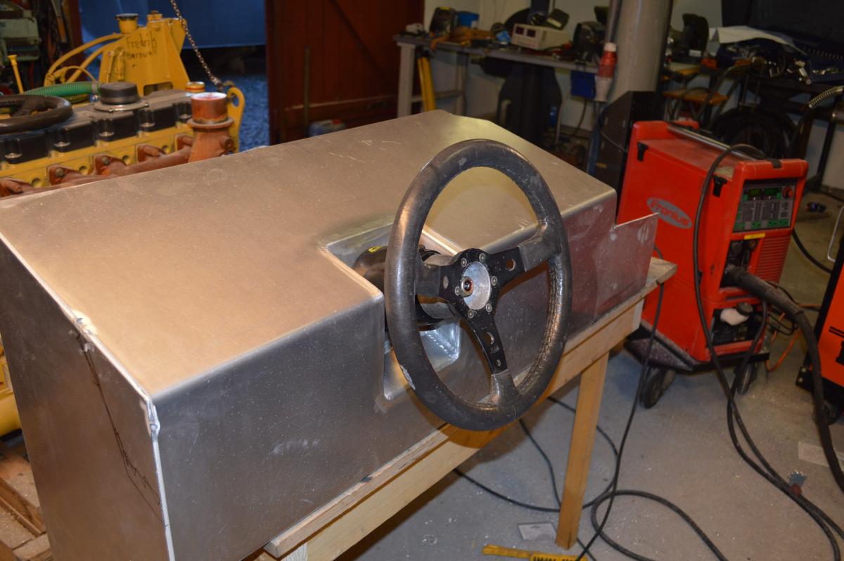

Instrumentpanel tar form

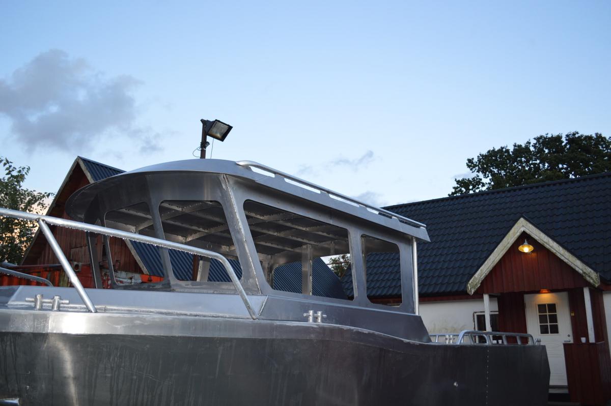

Kepsen runt taket håller på att få ledare
räcker det med de luftintagen? se lite små ut.
Ja det bör räcka både för att få in luft till motor och kyla.
 Intagen är i öppningshålet 340 x 150 mm x 2
Motorn kommer få en bit slang uppdragen så den alltid får kall luft.  Sen ska där sättas ut ventil i toppen på motor rummet för att bli av med den varma motor rums luften också, där kommer även en fläkt monteras som är temp styrd.
  Så kall luft går in genom ventilerna ner i botten på motor rummet och sen går ut i toppen av motor rummet. Vet bara inte hur jag ska bygga ut luften för att inte kunna få in vatten och så ska det vara bakom båten för ljudets skull.
De lösningar jag sett för att skilja av vattnet från luften i luftintagen är en sorts lådor.
Lite krångliga att beskriva kanske men jag gör ett försök.
Lådan har galler på sidan, inuti lådan sitter det en bit in från gallret en stänkspärr i form av en platta som går ca 2/3 ner i lådan med fäste i lådans tak. Bakom stänkspärren sitter ett hål där en luftslang ansluts till motorluften. I botten på lådan sitter det antingen hål med slangar för dränering eller så dräneras hela lådan ut till gallret igen. Gick det att förstå?
Principen är alltså att ta luften från det övre taket av lådan och vattnet ska rinna ut på sidan. Detta ger ju lite mindre flöde än om man har fritt flöde rakt in men jag har ingen aning om dina urtag räcker.
Redigerad av ChristerN
ja jag hänger med, lite så jag själv har funderat på. Det är bara hur jag ska bygga det litet och smidigt samt med en fläkt som har en diameter på ca 450 mm. Men det får komma efter roder, motor och avgassystem så jag ser hur mycket plats jag har över.
