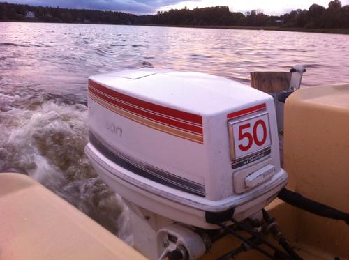

Problem kvarstår trots fix: Motorn dör på höga varvtal. 2-takt 50hk johnson tidigt 80-tal.
Hej igen forumet!
Jag har redan skrivit en tråd om mitt problem med min båtmotor (50hk Johnson ca 1980) och från de svaren jag fått så har jag provat ett fix som tyvärr inte löste problemet. Motorn sitter på en Ht-båt Solvigg 18 så ni vet.
Motorns problem har även ändrat sig aningen sen förra tråden så jag beskriver nuvarande situation istället för att dra historien igen från början.
När jag gasar i neutralt läge så låter och verkar motorn i tipp topp form. Den går rappt upp i varv och bluddrar inget. MEN när jag lägger i växel framåt (eller hur man nu säger) och gasar på så verkar den orkeslös och kommer inte upp i varv, gissningsvis bara 50% av totaleffekten. Den bluddrar en del och det känns som att den inte får nog med soppa från /den bärbara tanken/pumpdosan/slang in i bränslefiltret. Så jag bör ut allt fram till bränslefiltret mot nytt för att säkerställa att det inte var felet, men tyvärr så är det sig likt.
Jag beskrev tidigare att en känsla av soppatorsk infinner sig. Jag har fått soppatorsk tidigare med båten och vet därför hur det ter sig.
OBS! Jag har en alldeles nyinspelad video på problemet där jag först försöker utan framgång gasa fullt med växeln i och sen lägger neutralt läge då det går hur fint som helst. Jag upprepar därefter samma procedur igen:
I och med att reglagen är olika spakar för gas i neutralt läge och gas frammåt så har jag kollat när motorkåpan var öppen att dom olika spakarna drog fullt på förgasaren, vilket dom gjorde. Alltså är det inget som har sluntit i motorn som gör att neutral gasning går fullt på förgasaren medans framåt gasning bara ger t.ex. hälften av förgasarens max.
Är det helt enkelt så att både i neutralt läge och med växeln i så får motorn för lite soppa men att det bara märks när det är ett motstånd som den jobbar emot (alltså när växeln är i)?
Om så så är det väl bara att fullfölja spårandet och kolla bränslefiltret och sen bränsleslang till förgasaren?
Tack på förhand för era synpunkter!  Mvh/Tobias
