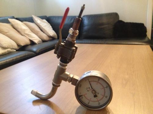

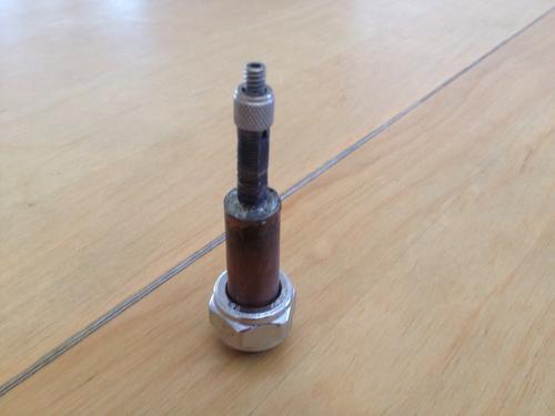

Ska du provtrycka skall du göra det med stumfyllt med vatten, använder du luft kommer du inte att få tillförlitligt resultat, kan till och med bli så att du får ett ökat tryck, luften expanderar vid ökad temperatur och det behövs inte mycket för att det ska ge utslag. Är du lite händig kan du löda på en cyckelventil på ett kopparrrör som du använder för att öka trycket med, jag har använt denna metod när jag provtryckt VVS system hemma. Har du lite gamla VVS grejor och en manometer så är det enkelt att fixa till en provtryckar utrustning. Försöker ladda upp några bilder på min hemmasnickrade.
