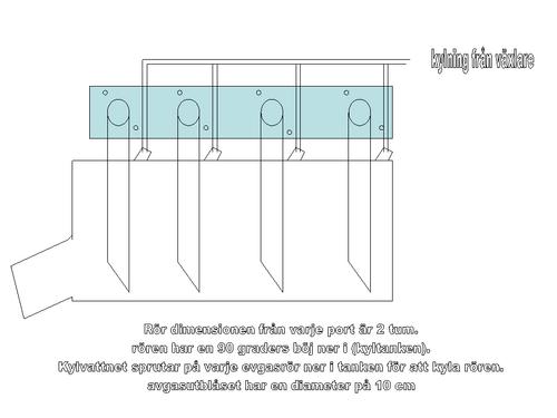

här är en slarvig ritning på min blivande avgaslimpa tror någon på iden?.
Nej det har jag inte. Jag var där för att kolla om de hade avgassystem till bilen. Det var då jag såg att de hade rostfria limpor.
Idén är bra, men tveksamt om det räcker att spola vatten på röret. Vidhåller ett system med dubelmantlat rör med utlopp så att det alltid är vattenfyllt.

Hej Draco. Jag har själv byggt en avgaslimpa till min OMC i rostfritt stål.Du måste ha den dubbel mantlad .Jag byggde om motorn samttidigt till sötvatten kylning så jag vet vad jag pratar om. Vill du ha ritning på den som jag byggt så kan jag skicka den. Jag jobbar som tekniker på ett mejeri där vi har en massa rostfritt. MVH Kurran

Jag hittade ditt inlägg när jag letar efter inormation till att bygga en avgaslimpa till en B230 som ska kompressormatas. Det vore jättejust om du kunde mail ritning av ditt bygge.
