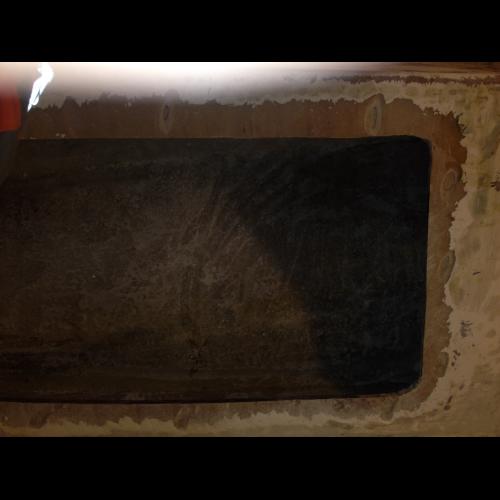

Har köpt en cresent 495 som jag ska renovera och till att börja med så är det ett hål/ tryckskada i skrovet som ska plastat igen. Har aldrig plastat något förut så är det någon som har lite tips hur jag ska gå tillväga så vore jag tacksam?
är färdig med plastningen nu ska bara gelcoaten på men kan man ta på den direkt när plasten har härdat eller ska man vänta?
Ju fortare topcoaten kommer på, ju bättre är det.
Tänk till nu så det inte blir gelcoat du lägger på.
Dubbla lager med mellanslipning blir bäst.
Är som sagt nybörjare när det handlar om plastning men vad jag hela tiden föstått så ska man ha gelcoat på platen men det är allstå fel?
Topcoat eller Gelcoat är i princip samma sak med lite vax i den ena.
Gelcoat lägger man som det hårda ytterlagret i en form där man sedan lägger lager av plast i tillverkningen av din båt.
Topcoat är det du ska använda när du nu lagar din båt.
Där man får tag på gelcoat hittar men också de 2-3% vaxlösning man skall blanda i gelcoaten för att förvandla den till topcoat.
Parafinlösning är ett annat namn på vaxlösning.
I nödfall, och om det är en liten skada, kan man ta en liten skvätt flytande bilvax som vaxlösning. Rekommenderas inte och på egen risk om man så säger...men jag har kört med både Sonax och Turtle och det har fungerat fint.
