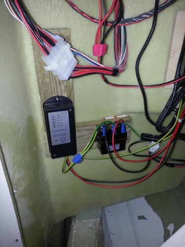

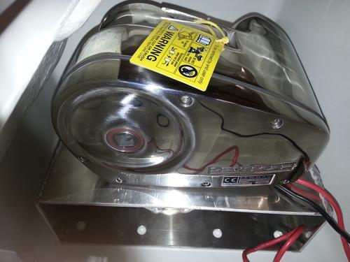

SeaMaster560wa 25 Postad 30 September , 2013 Så då var båten hemma igen och monteringen är på gång. Dock missade jag lite i planeringen att boxen var lite djupare än vad jag trodde. Så det måste göras en rostfri ställning som ankarspelet ska stå på. Då är det bra att man har jobbgrannar som bara sysslar med sådant I väntan på det har jag iaf monterat fjärrkontrollen och den fasta kontrollen. Även sikaflexat fast 2 brädbitar bakom den luckan som stereon sitter på, de ska agera som fästen till alla elektriska kopplingar till ankarspelet. Dela detta inlägg Länk till inlägg Dela på andra webbplatser

SeaMaster560wa 25 Postad 1 Oktober , 2013 Fick gjort lite till idag Dela detta inlägg Länk till inlägg Dela på andra webbplatser

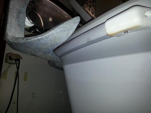

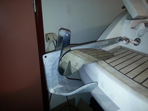

SeaMaster560wa 25 Postad 7 Oktober , 2013 En liten fråga: Är på g att montera ankarhållaren, frågan är om det räcker med 4 st lite kraftigare skruv + sikaflex eller om den måste monteras med genomgående? Problemet är att jag inte kommer åt underifrån utan måste då isåfall lägga en platta på utsidan under badbryggan. Vet inte det kommer att bli så snyggt men kräver hållbarheten det är jag ju tvungen. Vad tror ni, räcker det med 4 skruv + sikaflex? Dela detta inlägg Länk till inlägg Dela på andra webbplatser

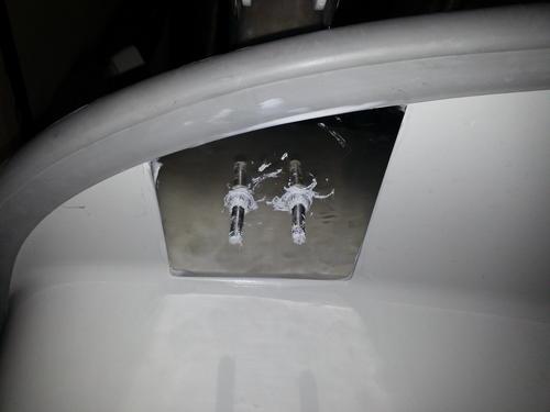

SeaMaster560wa 25 Postad 7 Oktober , 2013 En bild till för att se det alternativ jag har för att sätta en aluplatta. Dela detta inlägg Länk till inlägg Dela på andra webbplatser
toaen 510 Postad 7 Oktober , 2013 Det vette katten!? Det kan ju bli stora krafter från lite olik håll. Sen skulle nog jag sätta en syrafast rostfri platta eller karossbrickor på utsidan och genomgående bult. Vår salta och friska havsluft gör ju rand efter sig. Ankarhållaren måste väl sitta med 4 skruvar. Det borde väl rimligtvis bli mest belastning på de främre. Det finns väl nåt gränsläge som stoppar ankarspelet här ankret är uppe och i läge!? Kan du inte komma åt så du får dolda genomgående bultar i framkant. Annars finns det ett par killar strx norr om dig som är duktiga på att svets rostfritt. De förlänger fästet på ankarhållande lätt som en plätt. Min ankarhållar gjorde Holmstig en del justeringsarbete på för att det skulle sitta fast ordentligt. Jag har en avvägd kombination av genomgående bultar med stora brickor under och plåtskruv. Dela detta inlägg Länk till inlägg Dela på andra webbplatser
SeaMaster560wa 25 Postad 7 Oktober , 2013 Tack! Jag gick upp till Bikab och de gör en platta i rostfritt som jag kommer att sätta under med genomgående bult. Känns som det är det bästa! Dock kommer det bara bli 2 av 4 som får genomgående fastsättning. Men det är de yttre så det kommer bli bra Dela detta inlägg Länk till inlägg Dela på andra webbplatser
SeaMaster560wa 25 Postad 7 Oktober , 2013 Så här fick det bli Lite kletigt just nu men det åtgärdas när det torkat. Dela detta inlägg Länk till inlägg Dela på andra webbplatser
