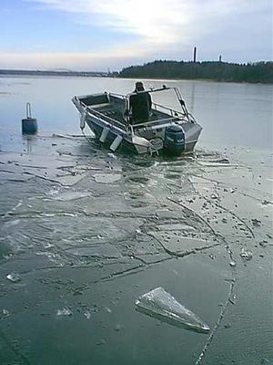

Det är säkert inte optimalt att starta en motor i -10 grader, men det gör jag varje dag det är kallt och rännorna här inte frusit igen... Inte bara startar. Kör också. Bränslet är inte att förglömma. Dels det som finns kvar i slang och motor om den inte tomkörts innan, och dels det som finns i tanken. Det finns allehanda kloka råd som gäller 4taktare och 2taktare och K-sprit (som inte heter så nu i handeln men som fungerar ungefär som K-spriten gjorde) men min erfarenhet är att vissa 4- och 2taktare vill ha hjälp med det vatten och iskristaller som samlas i tankarna, och andra behöver det inte. Men ingen av mina motorer har mått illa av en dos av motsvarigheten till K-sprit - vad jag kunnat se! Och det gäller faktiskt oavsett om jag har bränslefilter eller inte. Vissa motorer stannar obönhörligen om jag inte hällt 40 spänn Ksprit i tanken när det är kallt. Kanske kan någon annan förklara varför och hur teoribildningen kring detta ser ut. Minst 5 motorer hos mig har iallafall krävt K-sprit på vintern för att vilja gå.
