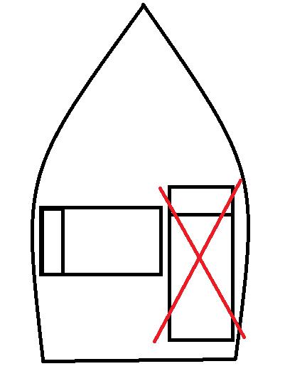

toaen 510 Postad 15 Juni , 2013 Finessen för min del är inte en eventuell längre livslängd, utan att de kan ställa hur som helst i båten. Om man sätter ett vanligt vått batteri längs med båten blir ena hörnet på plattorna torra när det lutar. Därför skall ett batteri med syra alltid stå tvärs i en segelbåt. Läste nån stans att de våta batterier skall stå tvärt om i en båt som planar, för att den ofta lutar från för till akter. Dela detta inlägg Länk till inlägg Dela på andra webbplatser
neubert 52 Postad 15 Juni , 2013 Då förstår jag! Då får man ju ett helt annat mervärde än bara att ha batterier som x-antal år! Köpte de översta, som jag redan hade och ska försöka hålla bättre kolla på hur mycket jag förbrukar och hålla lite bättre marginal! Köpte även Biltemas 10A laddare för 499kr som jag tänkte ge ett försök och byta ut mot min c-tek 3,6A som sitter i båten. Läser man produktbladet på biltemas så kan jag inte säga att den skulle skilja sig speciellt mot c-teks teknik gällande laddningscyklar osv... Återstår att se! /N Dela detta inlägg Länk till inlägg Dela på andra webbplatser
