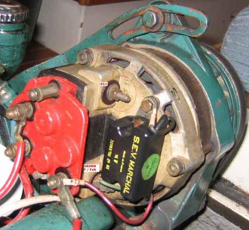

Har en Volvo Penta MD5 med en SEV Marchal 35A generator. Generatorn är utrustad med skiljedioder med två B+ för laddning av separerade batterier (start+förbrukning). (Den röda plattan på bilden)
Nu verkar det som att en av dioderna gett sig i min diodbrygga. Endast startbatteriet laddar. Går det att byta en enskild diod själv eller är det bara till att byta ut hela bryggan? Monterade ner den för att kika men såvitt jag kunde se sitter de ingjutna i godset?
Var hittar man reservdioder eller en hel brygga i Göteborgsområdet?

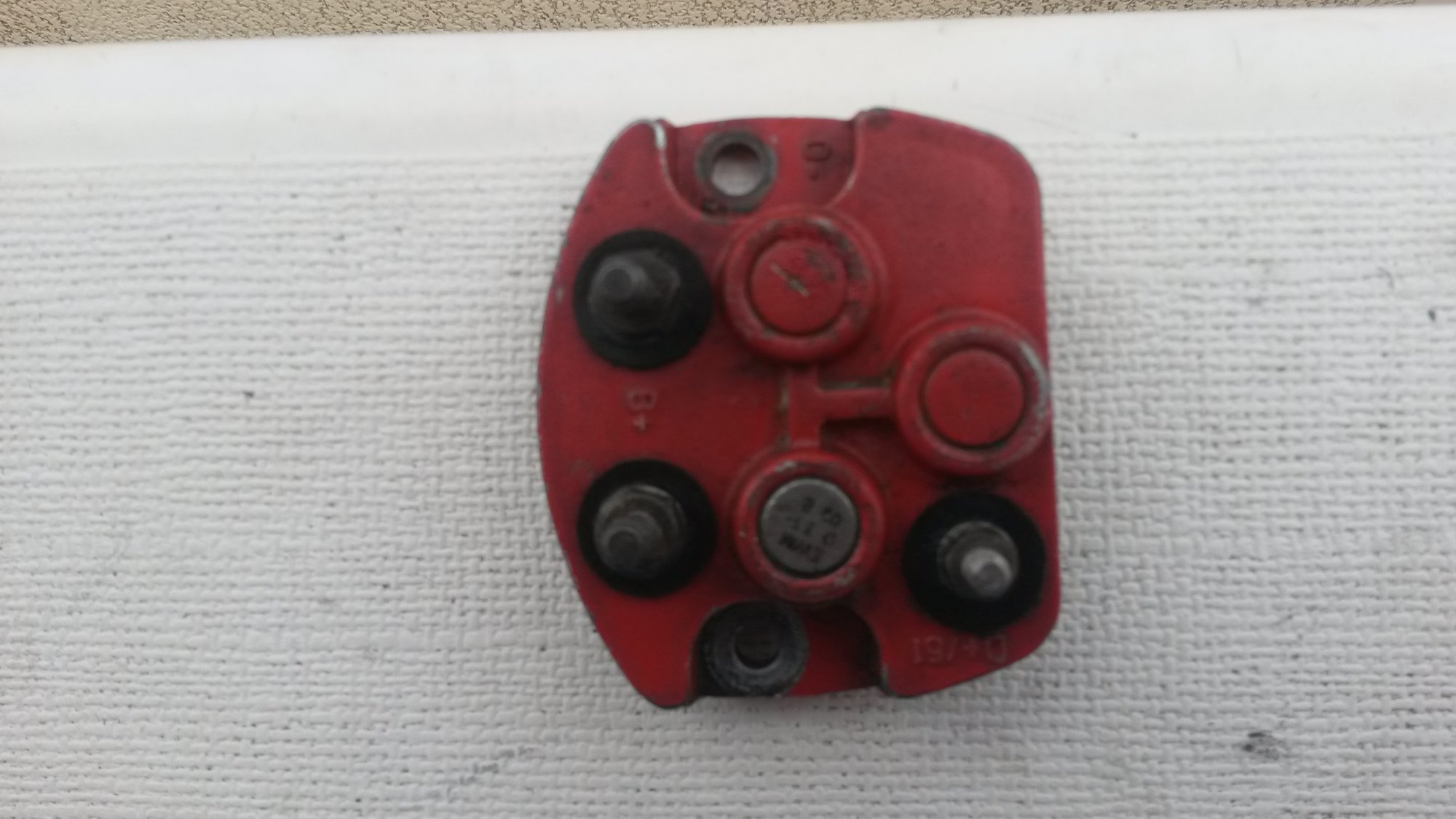

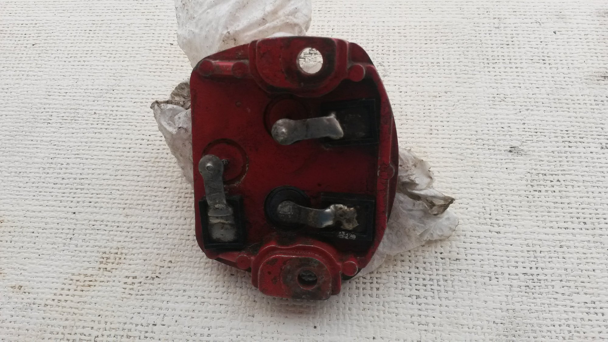

bif en bild på min brygga innan diodbyte och man ser att dioden till vänster så har benet lossnat/ gått av
På  bild nr 2 ser man att nedersta dioden inte är röd, dvs den har jag redan tidigare bytt ut. Nu byter jag alla tre eftersom dom är så billiga och så håller det väl minst 15år till.
