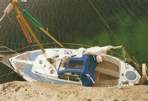

I mina fidror har det varit trallar av längsgående teak både på durken och sittbämkarna i sittbrunnen.

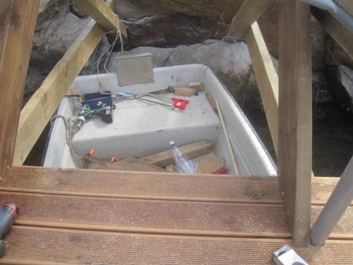

Bilden från en brygga jag renoverade för en badgäst för ett par år sen, med fräst brununpregnerat trallvirke.
Enklast är vanligt tryckimpregnerat. Lägg på en brun oljelasyr så blir det riktigt snyggt. Jag haft en laserad trall som legat ute hela vintern utan att det syns. Enkelt att bara lägga på ett lager igen. Till åror brukar jag också använda oljelasyr eftersom åror gärna blir bortglömda vid det årliga underhållet. Sen finns det div exotiska träslag som används som trallvirke idag: Bang Kirai, Ipe, Masaranduba och Cumaru. Liknar teak och har samma goda egenskaper, ibland bättre. Det jag köpt och använt tycker jag har varit bättre än modern, ekologisk teak. Men det är ganska tungt så jag brukar fräsa lättspår på undersidan.
Annars fungerar Bergo-plattor utmärkt!
Det är presic den designen jag vill ha.... Ska försöka hitta något bra virke...
