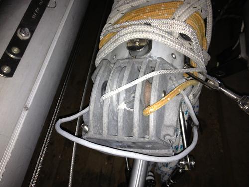

Om mastfoten är av den typ som Toaen visar på bilden och finns i Selden  beskrivning så har jag säkerligen en Selden mast på båten.
tackar för snabba svar. Jag ska kolla närmare på masten med hjälp av era beskrivningar.

Tack för alla suveränas tips. Faktum är att jag har en selden och det finns en kabelrännna man kan nyttja för att dra kabeln.
Det tog mig 15 min att borra hål strax under toppen, dra in kabeln i rännan och dra ner kabeln till mastfoten. Nästa steg är att få in lim i rännan och montera kontakten vid foten.
Busenkelt i förhållande till vad jag förväntade mig.
