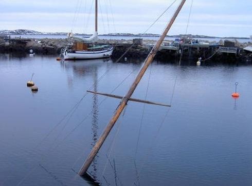

toaen 510 Postad 30 April , 2013 Bilden på en sjunken segelbåt i excel319 inlägg ovan har Erling Mats stulit från mig, på nåt av våra båtforum. Lägger in den här för allmän beskådan. Jag tog bilden en vår för några år sen, sen båten - en J18 - legat utan tillsyn under hösten. Hade en båtplats lite längre ut på samma pontonbrygga i småbåtshamnen på Guleskär i Kungshamn. Skvättet från den sydliga vinden i aktern hade så småningom fyllt båten så att den sjönk. Dela detta inlägg Länk till inlägg Dela på andra webbplatser
