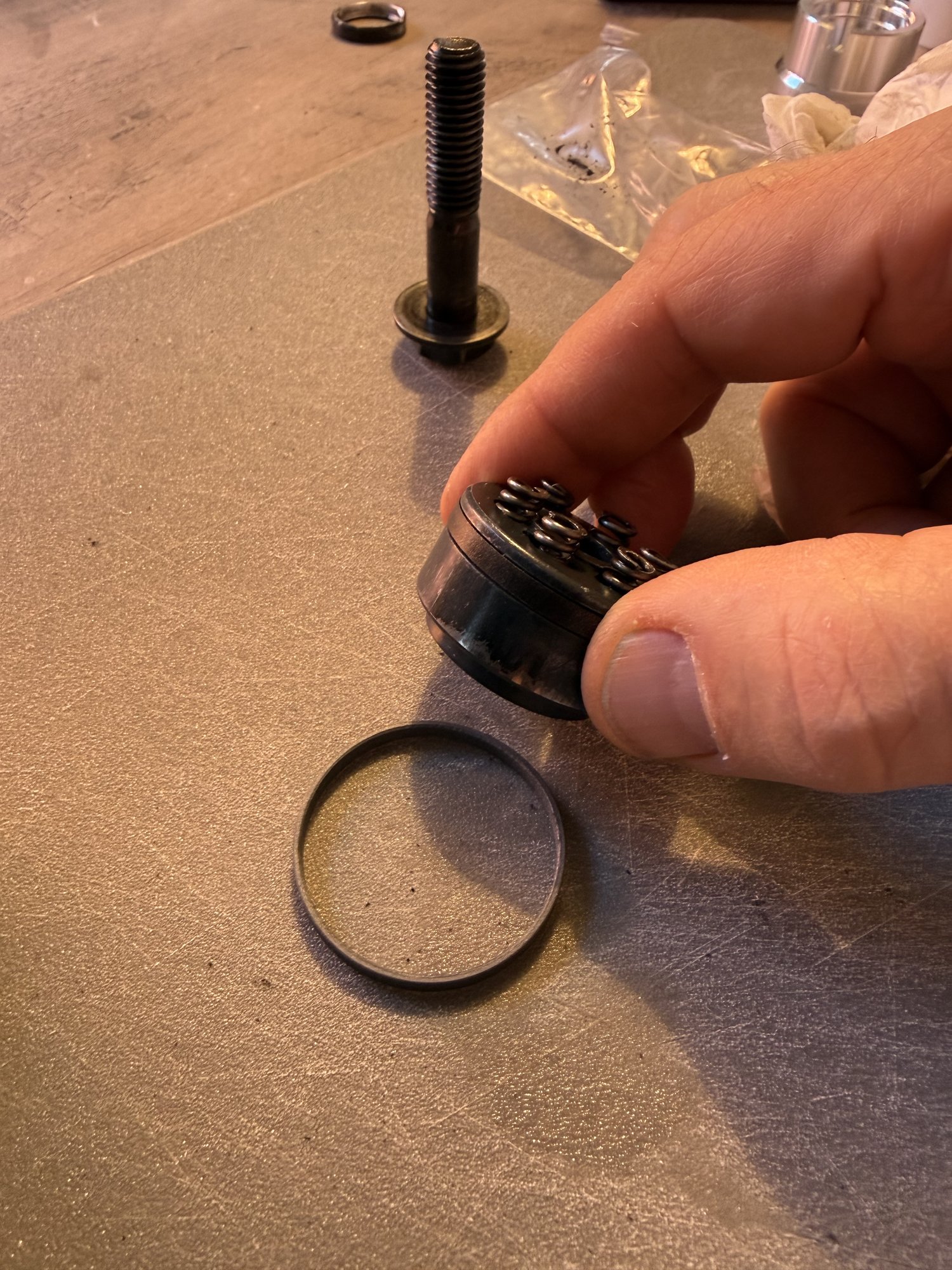

Har tänkte ge mig på att byta packboxar och tätningar i mina powertrimkolvar.
Jag har den runda modellen av kolvar ( DP-E). Verktyg och tätningar har jag också.
Min fråga är om någon av er har gjort det här, känns som att det borde gå att göra det här utan att ta bort kolvarna helt och hållet från skölden, någon som vet?
Volvo själva säljer ju inga packningssatser längre och det finns inte heller några sprängskisser där det går att se hur kolvarna ser ut invändigt.
Jag tog isär mina när dom satt på båten. Svårt, nästan omöjligt att komma åt långt nere vid insidan skölden på de flesta båtar. Specialverktyget med 3 tappar hade dock för mjukt material i mitt fall. Min räddning var stor rörtång med rundade käftar mot cylinderlockens 2-3 mm höga kant.
Bör väl lägga till att mina är DP-A kolvar.
Misstänkte att det borde vara mycket lättare att ta isär dom när dom sitter kvar på båten :)
Proceduren med att få ur låsskruvarna på insidan och trycka loss kolvarna med fettspruta som volvo säger känns som det är bäddat för trubbel på något som suttit fast i 10 år..
Får väl se om verktyget håller annars får jag svarva/fräsa till ett eget. Är dina kolvar fyrkantiga eller runda i änden?
Ska ge mig på dom i veckan som kommer.
Då har vi samma kolvar, tack för tipsen!

Har bytt på två kolvar o har två kvar. Allt var väldigt simpelt utom den grå filtliknande packningnsom sitter över o-ringen. Det gjorde det allt annat ön lött att få i kolvarna igen utan att skada den!
Köpte packningsats från drevdelar .se och bytte på mitt DP 290 drev utan att lossa hela kolven från insidan. Med hjälp av rörtång gick det att lossa och få ut kolven för att byta packningarna. Ett tips är att lägga packningarna i varmt vatten, då går det lättare att få dom på plats. Lite olja i cylindern gör det lättar att montera ihop kolven.

Det som förbryllar är att i instruktionen som följer med från drevdelar står det i fet text att denna packning ska monteras torr!
Att då lägga den i varmt vatten känns ju lite motstridigt.. :)
Så här står det i instruktioner angående powertrimkolvstätningar. Var försiktig vid montage av kolvstångstätning,väldigt trångt, i gaveln, tips den blir lättare att montera om den värms upp i tex varmvatten ( max 60-70 grader).
Kolvtätningen (platta gråa) skall värmas upp till max 60-70 grader i tex varmvatten, annars är det svårt att få över den över kolven i oskadat skick.
/ Zappe
Zappe, då har vi inte fått samma lapp medskickad kan jag säga..
I min står det OBS den grå tätningsringen skall monteras torr! Endast en liten del smörjning i sambamnd med montage
Klart förvillande! Det är ju dyrt att chansa då dom inte går att köpa lösa utan man får köpa en hel packningsats om det går fel för drygt 600:-/kolv
Jag tänkte byta kolvtätningen men hur? Blir den större i varmvatten så att den går att kränga på plats?
6 timmar sedan skrev pellerin:
Svar på min egen fråga. Jag frågade och fick svar från Ingemar på drevdelar.se vilket jag följde och det gick hur bra som helst.
"Skär av den gamla o ta bort oringen!
Lägg den nya i hett varmvatten i ett glas.
Montera nya oringen.
Sen när det är dags och modet infinner sig så "kränger"du över den nya gråa!
Du använder bara fingrarna.
Måste också kränga den från ett håll och bara fortsätta runtom.
Kan vara/kännas tight,men det brukar alltid gå bra!"
